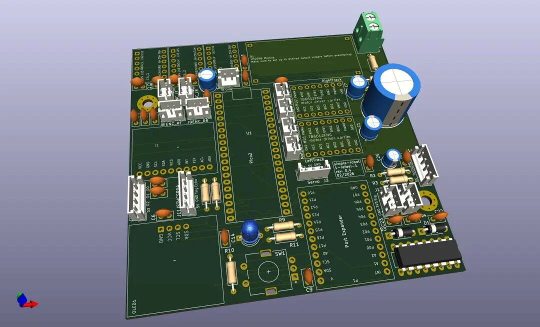

核心:Raspberry Pi Pico 2(RP2350)
架构:双核Cortex-M33,150MHz时钟
PCB:自研定制底板,集成电源管理、电机驱动、传感器接口

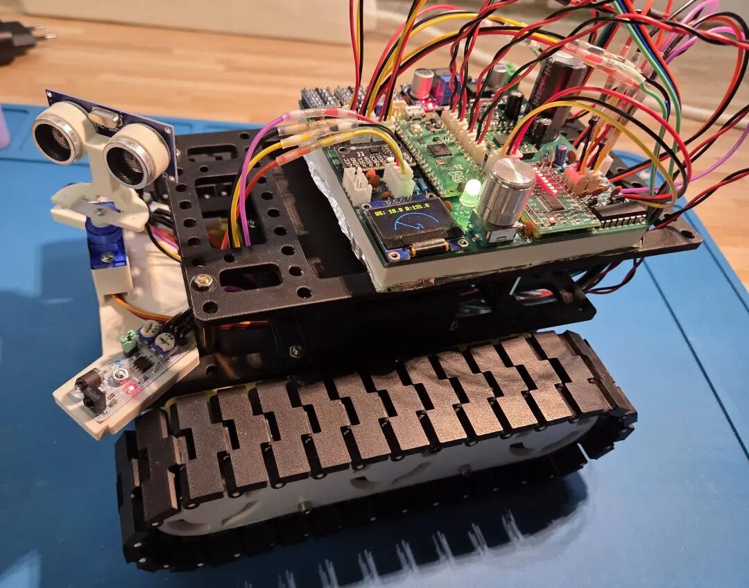

底盘:Proto-Tank履带式底盘,PLA材质3D打印成型
电机驱动:2路TB6612FNG,精准控制左右履带运动
电源:LM2596 DC-DC降压模块,支持锂电池便携供电
履带式设计保证了越障能力,适合室内复杂地形;分区布线大幅降低信号干扰。
