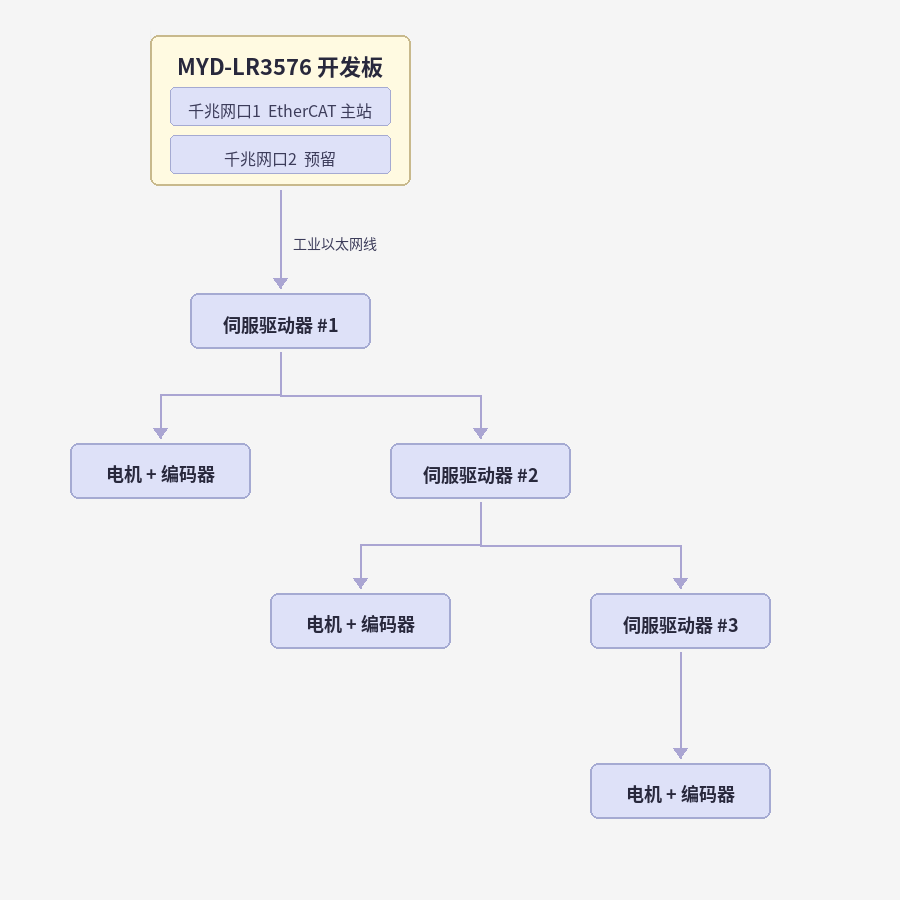

2.1 项目配置一览
开发环境与硬件
核心板:米尔 MYD-LR3576(RK3576,4×Cortex-A72 + 4×Cortex-A53,双千兆网口)
  • 操作系统:buildroot,内核 6.1.118 打上 Preempt-RT 补丁
  • EtherCAT 主站:IgH EtherCAT Master 1.6.0
  • 伺服与电机:4 台支持 EtherCAT 的 SV630N 伺服驱动器,搭配汇川 MS1H4 电机
  • 测试工具:主站内部高精度时间戳
baa0c96a-5a28-11f1-ab55-92fbcf53809c.png图2:硬件连接逻辑 – 双千兆网口之一作为 EtherCAT 主站,下挂多台伺服

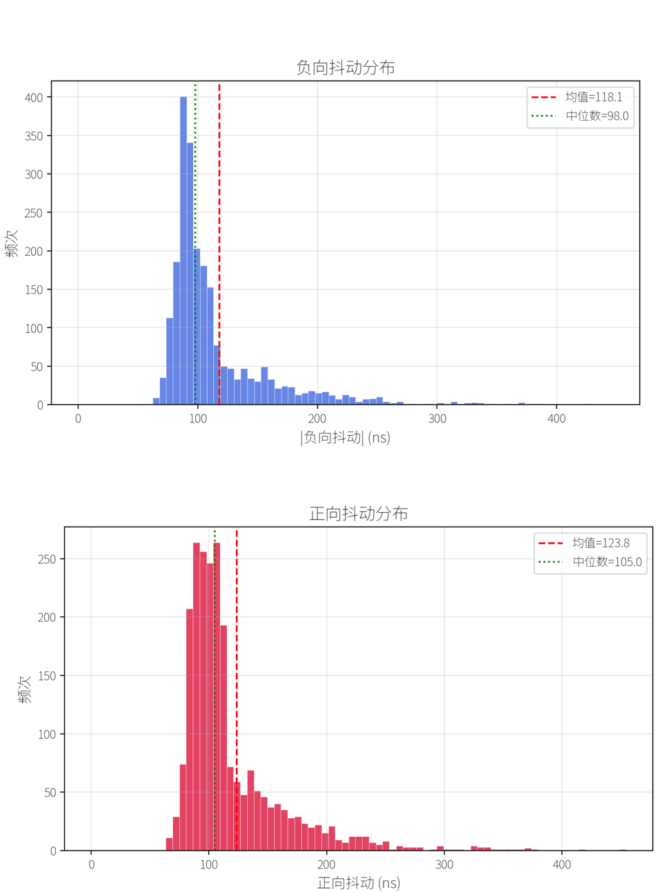

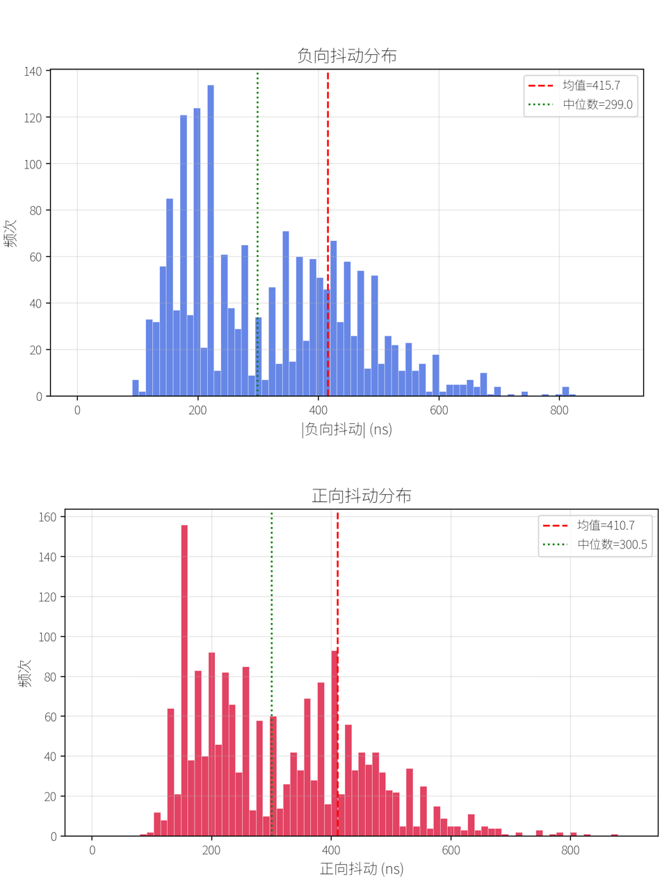

我们把 EtherCAT 主站配置为1 ms 周期同步速度模式,CPU 核 7 专供主站实时线程(isolcpus=7),内核锁内存、线程优先级提升至最高,系统除串口外无其他负载。连续运行半小时的周期抖动分布如下:
图3. ec_stmmac.ko 1000Hz 空载周期抖动分布(最大 922ns,平均 22ns)

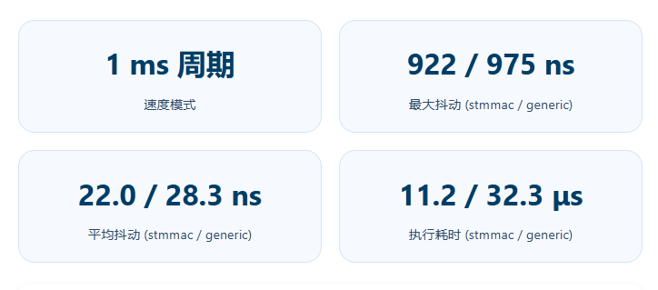

切换到更极限的125 μs 周期同步位置模式(即每秒 8000 帧),电机在执行连续微步定位。得益于 DC 同步与驱动层精确时间标记,实测抖动依然控制在较低水平:
  • 125 μs 空载(ec_stmmac.ko):最大周期抖动922 ns,平均抖动22 ns,执行耗时12.7 μs
  • 125 μs 空载(ec_generic.ko):极端抖动±11.7 μs,平均抖动21.1 ns,执行耗时26.4 μs,>1μs 尖峰仅 1 次(0.054%)
对于习惯μs甚至ms级别抖动的传统方案而言,看到抖动进入亚微秒,意味着毫秒级的轨迹规划将拥有极干净的底层时钟基准,电机噪音更低,多轴同步更精准。

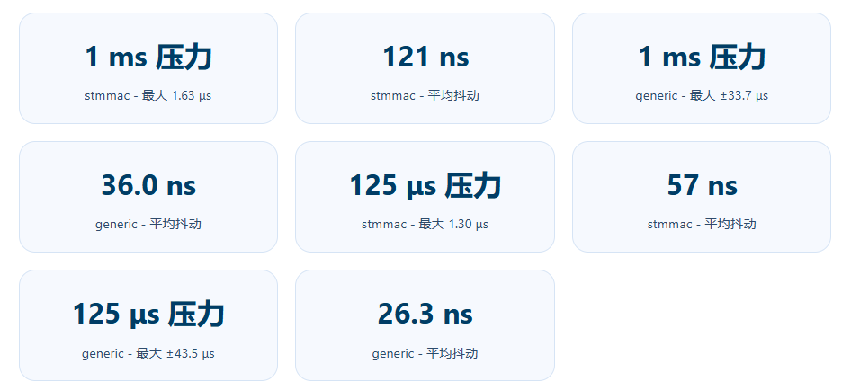

接下来我们测试压力模式下的设备实时情况。启动stress-ng工具,对除隔离核以外的 0-6 核施加满负载压力(CPU 满载、内存轮番读写、文件系统疯狂 IO),同时用hackbench制造大量调度延迟。压力测试命令如下:
stress-ng -c4--io2--vm1--vm-bytes256M --timeout1000000s &
即使在这种高负载的环境下,我们隔离核上的 EtherCAT 主站实时线程依然保持稳定:
  • 1 ms 压力测试(ec_stmmac.ko):最大周期抖动1.63 μs,平均抖动121 ns,>1μs 尖峰高达 283 次(11.58%)
  • 1 ms 压力测试(ec_generic.ko):极端抖动±33.7 μs,平均抖动36.0 ns,>1μs 尖峰仅 5 次(0.21%)
  • 125 μs 压力测试(ec_stmmac.ko):最大周期抖动1.30 μs,平均抖动57 ns,>1μs 尖峰仅 1 次
  • 125 μs 压力测试(ec_generic.ko):极端抖动±43.5 μs,平均抖动26.3 ns,>1μs 尖峰 10 次(0.55%)

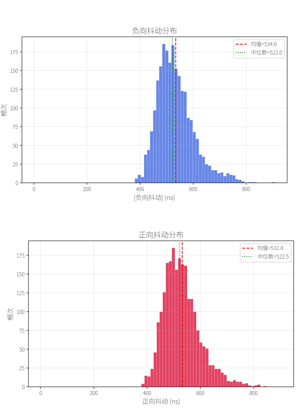

图4. ec_stmmac.ko 8000Hz 压力测试抖动分布(最大 1.30μs,平均 57ns)
ec_generic.ko 对比:相比之下,ec_generic.ko(通用驱动)在同等压力条件下虽然 >1μs 尖峰极少(1000Hz 仅 5 次),但极端抖动值可达 ±33.7 μs,说明其在高压场景下瞬时抖动幅度更大。而在 8000Hz 压力测试中,ec_generic 的极端抖动达到 ±43.5 μs,>1μs 尖峰 10 次,ec_stmmac 则仅有 1 次超过 1 μs 且极值控制在 ±1.30 μs,高频率下优势明显。
图5. ec_generic.ko 8000Hz 压力测试抖动分布(极端 ±43.5μs,>1μs 仅10次)

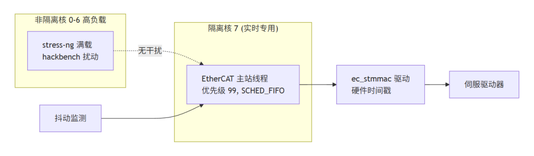

图6:满负载压力下的实时隔离示意 – 非隔离核满负荷,隔离核抖动仍保持在亚微秒级

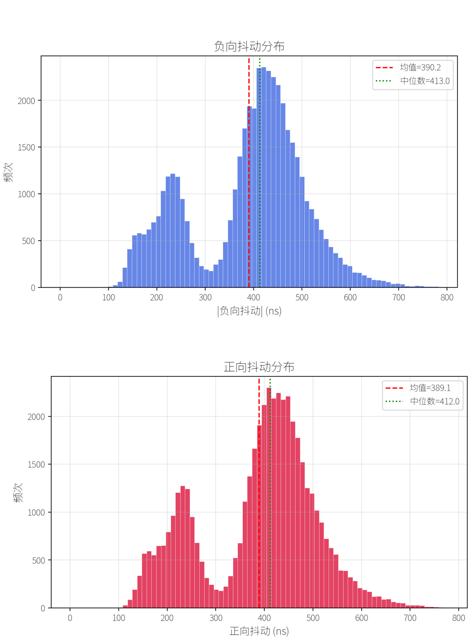

我们将 125 μs 周期位置模式连续运行12 小时,确保车间日夜不关机场景下的可靠性。期间:
图7. ec_stmmac.ko 8000Hz 长时间运行抖动分布(47512 条记录,最大 1.25μs)
  • 0 丢帧,主站状态机未发生一次 OP 到 SAFEOP 的异常跳变
  • DC 时间漂移补偿稳定在±20 ns以内
  • 抖动统计与 1 小时测试高度吻合,无周期性尖峰或缓慢恶化现象
这证明整套方案不仅能跑,更可长期稳定运行,具备了从打样走向量产的底气

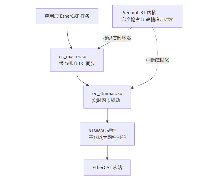

3.1 EtherCAT 驱动栈:专用驱动是关键
我们在 MYD-LR3576 上部署了ec_stmmac.ko,这是专为 RK3576 的 STMMAC 千兆以太网控制器适配的实时驱动。EtherCAT 主站需要精确控制网卡的数据收发时机,标准 Linux 网卡驱动使用中断驱动模型,其响应时间受内核调度器影响,无法满足 EtherCAT 周期性通信(通常 1ms 甚至更短)的确定性要求。ec_stmmac.ko在原有通用 MAC 驱动基础上,针对 Preempt-RT 内核做了 NAPI 调度优化,并开启了硬件时间戳(HW Timestamp),确保报文收发流程中的时间标记和中断处理延迟降至最低。
相比之下,ec_generic.ko作为通用 IgH 网卡驱动,适用于大多数标准以太网控制器,兼容性好但执行效率较低(1000Hz 下耗时 32.3 μs,是 ec_stmmac 的近 3 倍),且极端抖动幅度更大。
图8:IgH 驱动栈与 Preempt-RT 内核的关系

  • bootargs 配置:isolcpus=7 rcu_nocbs=7 nohz_full=7 irqaffinity=0-6
这样,隔离核 7 上几乎不处理内核杂务和中断,将全部算力留给 EtherCAT 实时线程。
3.3 应用层代码的"护身符"
在应用程序启动时,我们做了四件事确保实时线程不被打扰:
  1. 内存锁定:调用mlockall(MCL_CURRENT | MCL_FUTURE),避免缺页导致延迟。
  2. 线程优先级:将 EtherCAT 主站循环线程设置为SCHED_FIFO,优先级 99。

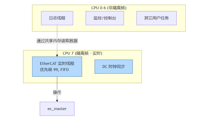

  3. CPU 亲和性:将实时线程与日志、监控等非实时线程物理隔开,实时线程绑定在隔离核 7,其余线程限定在核 0-6。
  4. DC 同步配置:激活主站的分布式时钟,以第一个支持 DC 的从站作为参考时钟,补偿静态漂移,并将周期任务与 DC 信号对齐,确保数据交换窗口精确同步。
bb08f7b0-5a28-11f1-ab55-92fbcf53809c.png图9:隔离核与非隔离核的线程分配 – 实时线程独占核7,不受日志/UI干扰

  • 监控而不打扰:将实时数据通过共享内存传递到非 RT 核,由非实时核负责存储或网络上报,避免直接printf或写磁盘引起千奇百怪的延迟。

本文同时对 ec_generic.ko(通用 IgH 驱动)和 ec_stmmac.ko(DWMAC 专用驱动)进行了全面的周期抖动对比测试,关键对比数据如下:
对比项ec_generic.koec_stmmac.ko
驱动类型通用 IgH 网卡驱动DWMAC 专用驱动
执行耗时(1000Hz)32.3 μs11.2 μs 快3倍
执行耗时(8000Hz)26.4 μs12.7 μs 快2倍
空载最大抖动(1kHz)975 ns922 ns
空载平均抖动(1kHz)28.3 ns22.0 ns
压力 >1μs 尖峰(1kHz)5 次(0.21%) 极少283 次(11.58%)
压力 >1μs 尖峰(8kHz)10 次(0.55%)1 次(0.0478%)
