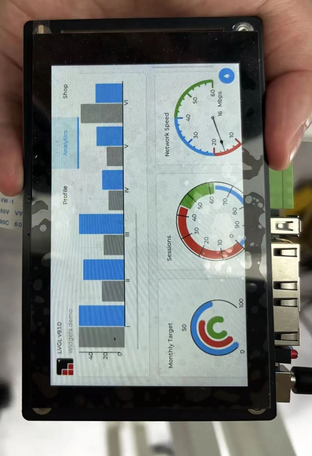

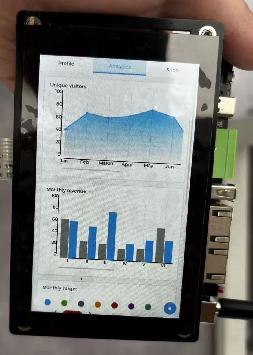

上图展示了RT-Thread 睿擎平台(Rockchip RK3506)上接入一块 4.3 寸 MIPI DSI LCD(物理分辨率为 480×800 竖屏),通过软件层面的旋转处理,以 800×480 横屏方向完成 UI 内容呈现。

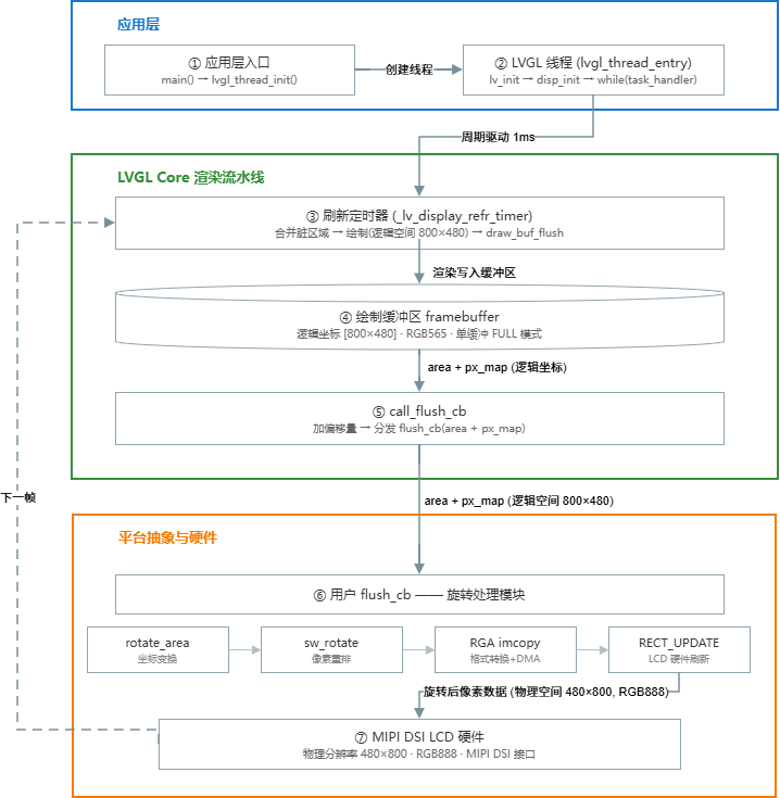

在讨论旋转实现之前,需要介绍 LVGL 完整渲染过程——从应用层发起初始化,到像素数据最终输出至物理显示设备,数据经过了哪些组件、完成了哪些阶段的处理。下图以框图形式展示了这一流水线的整体架构。
上图展示了 LVGL 渲染流水线的七个核心阶段,自上而下依次为:应用层入口 → LVGL 线程创建与初始化 → 刷新定时器周期性触发渲染 → 绘制缓冲区承载一帧完整画面 → call_flush_cb 完成坐标修正与回调分发 → 用户 flush_cb 执行旋转处理及平台加速传输 → LCD 硬件显示。
2.1 应用层入口与线程模型
对应于框图中 ①→② 阶段,LVGL 在 RT-Thread 睿擎平台上运行于一个独立线程之中。main() 函数仅负责调用 lvgl_thread_init() 创建并启动该线程:
intmain(void){ rt_kprintf("Hello, RT-Thread app\n"); // 创建并启动 LVGL 线程 lvgl_thread_init(); return0;}
lvgl_thread_init 通过 rt_thread_init 创建一个名为 “LVGL” 的线程,其入口函数为 lvgl_thread_entry,随后通过 rt_thread_startup 启动。进入入口函数后,即可观察到 LVGL 的完整初始化序列与主循环结构:
staticvoidlvgl_thread_entry(void*parameter){ // LVGL 内核初始化 lv_init(); // 注册 RT-Thread tick 作为心跳时钟 lv_tick_set_cb(rt_tick_get_millisecond); // 显示驱动初始化 lv_port_disp_init(); // 输入设备初始化 lv_port_indev_init(); // 用户 UI 入口 lv_user_gui_init(); while(1) { lv_task_handler(); rt_thread_mdelay(1); }}
上述五个初始化步骤与末尾的死循环,构成了 LVGL 运行的全部生命周期。
2.2 显示驱动初始化与渲染模式配置
对应于框图中 ② 阶段内部 lv_port_disp_init 的执行,该函数是整个旋转机制的起点:
voidlv_port_disp_init(void){ // ... 变量声明 ...
// 步骤1: 查找 LCD 设备 device =rt_device_find("lcd");
// ... 错误检查 ...
rt_device_init(device); // 步骤2: 打开设备 rt_device_open(device, RT_DEVICE_FLAG_RDWR); // 步骤3: 获取物理分辨率 (480×800) rt_device_control(device, RTGRAPHIC_CTRL_GET_INFO, &info); // 步骤4: 分配绘制缓冲,大小 = 480×800×2 字节(RGB565) framebuffer =rt_malloc( info.width * info.height *sizeof(lv_color_t)); // ... 错误检查 ...
// 步骤5: 创建显示对象,传入物理分辨率 display =lv_display_create(info.width, info.height); // ... 错误检查 ...
// 步骤6: 单缓冲 + FULL 渲染模式 lv_display_set_buffers(display, framebuffer,NULL, info.width * info.height *sizeof(lv_color_t), LV_DISPLAY_RENDER_MODE_FULL); // 步骤7: 注册 flush_cb 与旋转角度 lv_display_set_flush_cb(display, lvgl_flush_cb); lv_display_set_rotation(display, LV_DISPLAY_ROTATION_270); return; // ... __fail 清理逻辑 ...}
该函数涵盖七个关键步骤:查找 LCD 设备 → 打开设备 → 获取物理分辨率(480×800) → 分配绘制缓冲区 → 创建 LVGL 显示对象 → 配置单缓冲 FULL 渲染模式(每帧刷新完整画面,便于旋转处理) → 注册 flush_cb 回调并声明 270° 旋转角度。其中 lv_display_set_rotation 的实现机制将在第四章详述。
2.3 帧刷新机制与回调分发
对应于框图中 ③→④→⑤ 阶段。LVGL 内部维护一个刷新定时器 _lv_display_refr_timer,周期性触发:合并脏区域 → 逐层渲染像素至缓冲区 → 调用 draw_buf_flush。call_flush_cb 作为内核与用户回调的分界点,将刷新区域坐标叠加 display 偏移量后调用用户注册的 flush_cb:
staticvoidcall_flush_cb(lv_display_t* disp,constlv_area_t* area,uint8_t* px_map){ lv_area_toffset_area = { .x1 = area->x1 + disp->offset_x, .y1 = area->y1 + disp->offset_y, .x2 = area->x2 + disp->offset_x, .y2 = area->y2 + disp->offset_y }; disp->flush_cb(disp, &offset_area, px_map);}
关键点:LVGL 使用的坐标空间是逻辑分辨率。物理 LCD 为 480×800,声明 270° 旋转后 LVGL 识别 800×480,所有 UI 均按此逻辑空间布局。flush_cb 接收到的 area 与 px_map 也处于同一逻辑空间,其核心职责即为完成逻辑空间到物理硬件的映射转换。
完整处理链路:LVGL 800×480 逻辑渲染 →call_flush_cb→ 用户flush_cb旋转变换 (480×800) → LCD。底层 MIPI DSI 驱动始终以物理 480×800 工作,对旋转完全无感知。
2.4 旋转模块在流水线中的定位
观察上述框图可以发现,旋转处理的所有逻辑全部集中在第 ⑥ 阶段——用户 flush_cb 内部。LVGL 内核(① 至 ⑤)完全不涉及旋转相关的逻辑,LCD 硬件驱动(⑦)也不感知旋转的存在。这种架构设计的优势在于:旋转处理与渲染引擎和硬件驱动均实现了解耦,修改旋转角度仅需调整 flush_cb 中的处理逻辑,不影响其他任何模块。

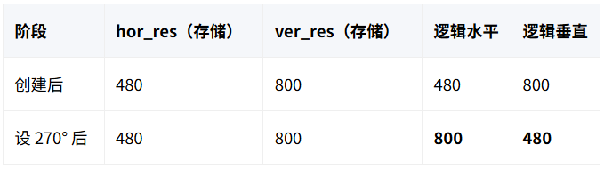

该函数不修改disp->hor_res 与 disp->ver_res(始终为物理分辨率 480 和 800)。逻辑分辨率的切换实现在 getter 函数中:
int32_tlv_display_get_horizontal_resolution(constlv_display_t* disp){ // ... NULL 检查 ... switch(disp->rotation) { caseLV_DISPLAY_ROTATION_90: caseLV_DISPLAY_ROTATION_270: returndisp->ver_res; default: returndisp->hor_res; }}
90°/270° 时水平分辨率返回 ver_res(800),垂直分辨率同理反向映射。上层代码统一通过 getter 获取尺寸,所有布局自动适配。update_resolution 负责向对象树广播变更——更新所有 screen/layer 尺寸、清空无效区域强制重绘、触发 LV_EVENT_RESOLUTION_CHANGED 事件。
核心思想:存储与访问分离。

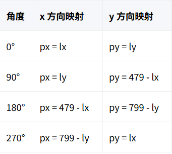

4.2 lv_display_rotate_area:刷新区域坐标映射
将 flush_cb 中逻辑空间的 area 坐标映射为物理空间坐标:
voidlv_display_rotate_area(lv_display_t* disp,lv_area_t* area){ lv_display_rotation_trotation =lv_display_get_rotation(disp); if(rotation == LV_DISPLAY_ROTATION_0)return; int32_tw =lv_area_get_width(area); int32_th =lv_area_get_height(area); switch(rotation) { caseLV_DISPLAY_ROTATION_90: area->y2 = disp->ver_res - area->x1 -1; area->x1 = area->y1; area->x2 = area->x1 + h -1; area->y1 = area->y2 - w +1; break; caseLV_DISPLAY_ROTATION_180: // ... px = hor_res - lx - 1, py = ver_res - ly - 1 ... break; caseLV_DISPLAY_ROTATION_270: area->x1 = disp->hor_res - area->y2 -1; area->y2 = area->x2; area->x2 = area->x1 + h -1; area->y1 = area->y2 - w +1; break; }}
注意函数直接访问字段 disp->hor_res(480)和 disp->ver_res(800),不经 getter,始终为物理分辨率。以 270° 为例,逻辑区域 {100,50,300,150} 变换后为 {329,100,429,300}。
