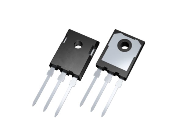

碳化硅(SiC)作为第三代半导体的核心材料,凭借高耐压、低损耗、耐高温的先天优势,成为高压DC/DC、车载充电、可再生能源等领域的"性能突破口"。
作为至信微电子的合作代理商,浮思特科技近期接触其推出的高性能SiC MOSFET——SMC40N065T4BS,今天就从技术原理到实际应用,为大家拆解这款器件的核心价值。
先搞懂:碳化硅凭什么颠覆传统硅基器件?
要理解SMC40N065T4BS的优势,首先得明确碳化硅材料的底层逻辑。与传统硅基IGBT相比,碳化硅的禁带宽度是硅的3倍以上,击穿电场强度更是达到硅的10倍。这两个核心特性直接带来两大突破:
耐压与效率的平衡:无需依赖复杂的器件结构就能实现高压耐受,同时导通电阻大幅降低,从根源上减少能量损耗;
高频与可靠性的提升:单极型导电特性消除了少数载流子存储效应,开关速度可达硅基器件的5-10倍,且高温稳定性更优(可在200℃以上稳定工作)。
至信微的SMC40N065T4BS正是基于这些材料优势,通过精细化设计实现了性能落地,尤其在650V电压等级下展现出极强的竞争力。
硬核参数拆解:SMC40N065T4BS的五大核心优势
这款器件的参数表看似简洁,实则每一项都精准匹配工业级应用需求。结合我们浮思特科技在实际项目中的测试数据,其优势可归纳为以下五点:
宽禁带技术赋能基础性能:作为纯正的SiC MOSFET器件,其650V耐压与55A电流的组合的适配性极强,既能满足高压场景的绝缘要求,又能通过大电流输出提升系统功率等级,完美覆盖中大功率应用场景。
低阻高速实现损耗革命:低导通电阻特性让器件在大电流工况下的导通损耗显著降低,而低电容设计则为高速开关提供了基础——实测开关频率可提升至硅基方案的3倍以上,开关损耗降低70%-80%,这对追求高效的电源系统至关重要。
低反向恢复电荷提升可靠性:反向恢复电荷(Qrr)近乎为零的特性,解决了传统硅基器件开关时的反向电流冲击问题,不仅减少了额外损耗,更降低了器件烧毁风险,尤其适合高频斩波的DC/DC变换器场景。
散热优化降低系统成本:得益于碳化硅材料的高导热率(是硅的2.5倍),SMC40N065T4BS的发热密度大幅降低。我们在车载充电机项目测试中发现,采用该器件后,散热器体积可缩小30%以上,同时省去了部分散热风扇,系统综合成本下降明显。
环保合规适配全球市场:无卤设计与RoHS环保标准的契合,让采用该器件的产品无需额外调整就能满足欧美市场的准入要求,为设备厂商的全球化布局扫清了障碍。
场景落地:从实验室到产业端的价值释放
参数优势最终要通过应用落地体现价值。结合浮思特科技服务的客户案例,SMC40N065T4BS在四大领域的表现尤为突出:
车载充电机(OBC):新能源汽车800V平台逐步普及的背景下,该器件的高速开关特性可将OBC功率密度提升至4kW/L以上,配合低损耗优势,能实现"10分钟充至80%"的快充体验,目前已被多家车企的辅助充电机方案采用。
可再生能源领域:在光伏逆变器中,其高转换效率特性可使系统效率突破99%,按100kW电站计算,年发电量可增加1.5%以上;在储能变流器中,高频开关能力让设备体积缩小50%,非常适合分布式储能场景。
高压DC/DC变换器:在新能源汽车高压平台或工业电源系统中,650V耐压与高速开关的组合,能简化变换器拓扑结构,用两电平方案替代传统三电平设计,减少器件数量的同时提升可靠性。
高效开关电源(SMPS):对于通信基站、数据中心等对电源可靠性要求极高的场景,该器件的低损耗与高温稳定性可降低电源故障概率,同时缩小电源模块体积,为机房节省安装空间。
设计考量与选型建议
在选择SMC40N065T4BS时,工程师需要注意:
驱动设计:虽然SiC MOSFET驱动电压与传统MOSFET类似,但建议使用专用的驱动芯片以获得最佳开关性能
布局优化:高频应用需要特别注意PCB布局,减小寄生电感对开关性能的影响
热设计:虽然热损耗降低,但仍需保证良好的散热路径
作为至信微电子在功率半导体领域的重要合作伙伴,浮思特科技不仅提供优质的产品供应,更致力于为客户提供全面的技术支持和解决方案服务。我们与至信微电子保持紧密的技术交流,确保将最先进的功率器件技术与客户的实际需求相结合。
SMC40N065T4BS代表着至信微电子在宽禁带半导体领域的深厚技术积累,也体现了浮思特科技为客户提供高性能解决方案的承诺。在迈向高效、紧凑的电力电子未来的道路上,我们将持续为工程师伙伴们带来更多优质的产品选择和技术支持。
