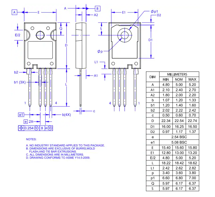

封装尺寸:标准规范,便于安装
NTH4L018N075SC1采用 TO - 247 - 4L 封装(CASE 340CJ),详细的封装尺寸如下表所示: DIM 毫米(最小值) 毫米(标称值) 毫米(最大值)
A 4.80 5.00 5.20
A1 2.10 2.40 2.70
A2 1.80 2.00 2.20
b 1.07 1.20 1.33
b1 1.20 1.40 1.60
b2 2.02 2.22 2.42
C 0.50 0.60 0.70
D 22.34 22.54 22.74
D1 16.00 16.25 16.50
D2 0.97 1.17 1.37
e 2.54 BSC
e1 5.08 BSC
E 15.40 15.60 15.80
E1 12.80 13.00 13.20
E/2 4.80 5.00 5.20
L 18.22 18.42 18.62
L1 2.42 2.62 2.82
p 3.40 3.60 3.80
p1 6.60 6.80 7.00
Q 5.97 6.17 6.37
S 5.97 6.17 6.37
这种标准的封装尺寸使得该器件在安装和布局上更加方便,能够与现有的电路板设计相兼容。
