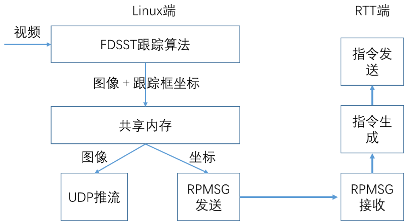

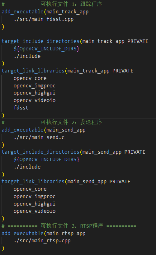

1.整体软件框架分为 Linux 部分和 RT-Thread 部分。Linux 部分:Linux 端运行于 RK3506 的 CPU0 和 CPU1,负责摄像头视频采集、FD-SST 单目标跟踪、数据共享中转、RPMsg 通信及 UDP 视频流转发。系统采用多进程 + 共享内存 + IPC 通信机制,实现图像、坐标与数据传输任务的解耦,使整个结构稳定、高效且易扩展。Linux 端包含以下三个独立进程:FD-SST 进程: 图像处理与目标跟踪核心进程。
2.RPMsg 发送进程: 向 RT-Thread 实时核传递坐标。
3.UDP 视频进程: 将视频帧发送到上位机显示。
4.Linux 端采用“三进程 + 共享内存”的高效架构,将图像采集与 FD-SST 跟踪、RPMsg 坐标发送、UDP 视频流发送三个核心任务彻底解耦。这种结构充分利用了多核资源,减少各任务之间的阻塞,提高整体系统的实时性与稳定性。RT-Thread 部分:RT-Thread 在本系统中主要承担实时控制与执行层的角色,通过定时调度机制实现对转台的稳定控制。整体软件框架可分为五个关键模块:主控制线程、RPMsg 通信模块、坐标队列与数据管理模块、控制策略模块、RS485 指令下发模块。整体流程如下所示:RPMsg 接收线程从 Linux 获取最新目标坐标 → 存入坐标缓存。
5.控制主线程每 20 ms 运行一次。
6.控制线程从缓存读取目标坐标。
7.调用控制策略模块计算需要输出的转台动作(角度)。
8.通过 RS485 模块将指令发送到转台伺服控制器。
9.转台执行动作 → 云台跟踪无人机。
10.下一个 20 ms 周期继续执行。
