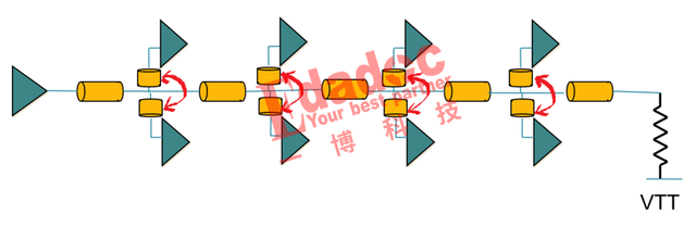

最近Chris都在出差,在各地的研讨会上与众多的硬件工程师交流,发现现在硬件工程师除了对前端的硬件原理很了解之外,也慢慢的对PCB设计有了很深的认知。在某一次交谈中,Chris给他们去分享DDR仿真设计这个话题,发现他们也有了很多优化的想法。例如这篇文章的例子,是一个比较复杂的1拖多的DDR4拓扑,然后双方就围绕着这个case展开了激烈但是很礼貌的讨论。。。
像上图这个1拖多的fly-by+T的混合拓扑,Chris和大家分享这个拓扑有哪些点比较影响DDR颗粒的信号质量,没想到这家客户还是比较懂的,一语中的就指出了最大的优化方向,那就是从主干道到颗粒的这段分支要越短越好,也就是下图所示的这几段走线。
这个客户还是比较的爱学习,除了硬件本身的知识外,还花很多时间去了解PCB设计的知识,也看了很多主流芯片的PCB设计指导书,对DDR设计包括高速设计有比较深的认识。的确,对于上面这个DDR的混合拓扑而言,分支长度越短越好,而且还越对称越好。

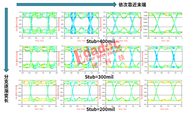

从一些理论的仿真结果来看,这个分支(也叫stub)越长,对颗粒,尤其是靠近芯片的第一组颗粒的信号质量影响越大。

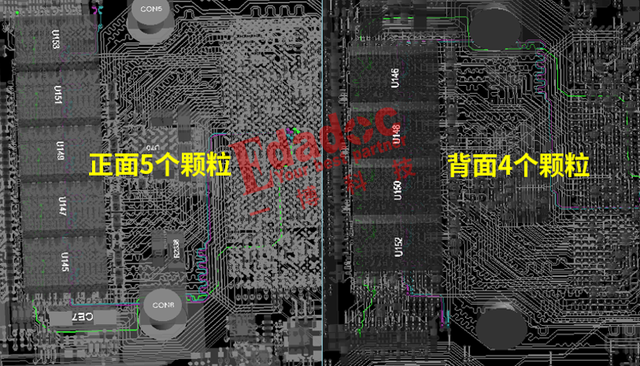

这是一个1拖9的DDR4负载,表层5个颗粒,底层4个颗粒的fly-by+T的混合拓扑。

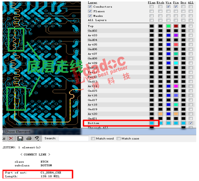

这一条意见就是让表底层的走线特意做成不一样长。这是1拖9的地址控制信号,由于地址控制信号的数量比较多,需要分为3到4层才能走完,板子是3mm厚,一共是22层设计。其中有若干根地址控制信号的主干道,客户走到了第20层。下图是客户本身的设计,如下所示:

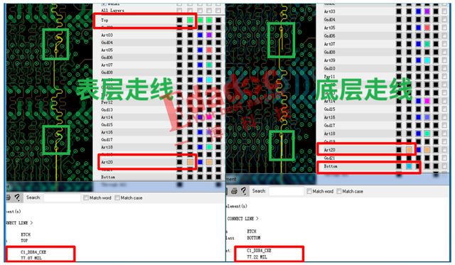

客户设计的版本已经考虑到了表底层这段分支的影响,把这段表底层走线尽量做短,而且还严格的对称,stub线长做到了才77mil,表底层长度也一样。
客户觉得这个设计是很不错的,所以他们没法理解,我们SI团队仿真验证完后,居然做成了不等长的设计。表层的走线保持77mil不变,但是把底层的走线做成了139mil。不仅stub变长了,而且还不对称!客户越说越激动,感觉真的很难接受。

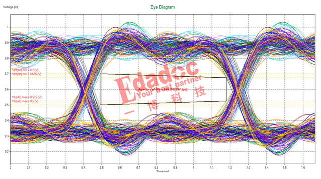

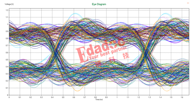

Chris看到这个例子,瞬间就明白缘由了。按照目前很多地址控制信号线主干道走到了18和20层的这个原始版本,我们SI团队进行了全通道的仿真,发现信号质量的确不怎么样,如下所示:

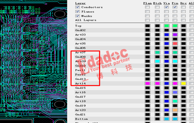

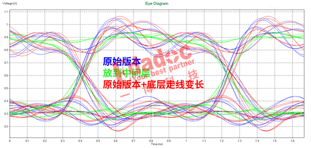

如果能把这把地址控制信号走线保持表底层都是77mil不变,然后挪到靠中间层去走主干道,例如挪到L7,L9,L14层这几层中间层去走的话,效果会怎么样呢?虽然在这个项目中,中间层需要走其他高速信号,没法真正实现DDR的地址控制信号走到这些层去,但是我们先在仿真上看看效果是可以操作的哈。
没错,这个就是跟客户的理论预期是一样的,信号质量就比较完美了,如下所示:
客户看到这里之后,其实也开始有点懵了,为什么我的表底层分支长度都是77mil,只是主干道放到了不同的层去走,信号质量影响就那么大了?
最后在Chris耐心地给他们讲述下当中的差异和更深层次的原理,并给出在原始版本基础中加长底层走线后的仿真结果后,对比发现,原始版本在底层加长走线的case虽然看起来达不到直接放在中间层的效果好,但是也比原始不加长的设计要有一定的改善了。客户最终信服了,觉得理论终归是理论,还是要结合到设计本身的情况来应用才是王道啊!
