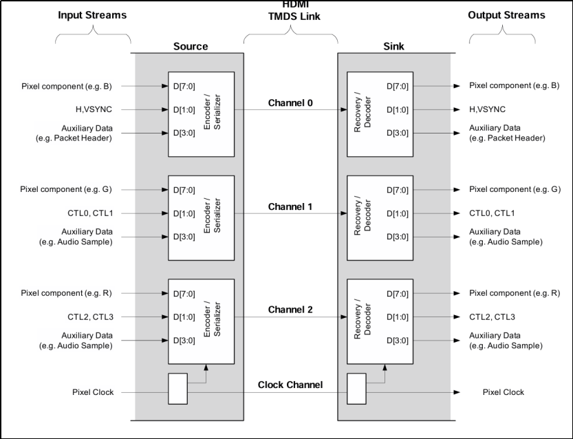

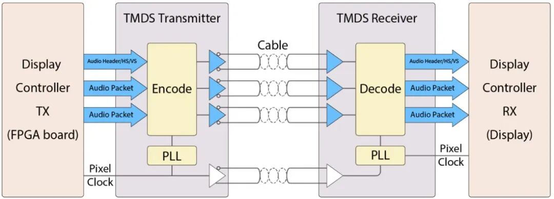

TMDS传输系统分为两个部分:发送端(Source)和接收端(Sink)。HDMI的数据传输拥有三个TMDS通道,每个通道的传输信号如下:

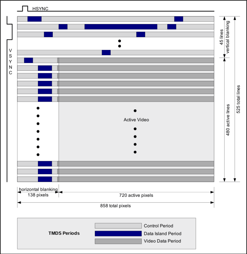

HDMI通过时分复用技术,在视频信号的消隐期内将音频和辅助数据打包插入,与视频数据一起通过TMDS通道传输。HDMI的某一帧的数据传输参考图如下:

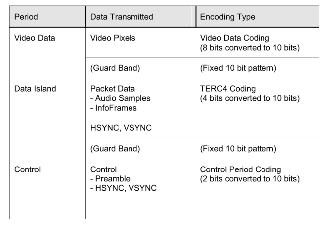

可见HDMI的数据传输分三个传输阶段(控制期、数据岛期、视频数据期),每个阶段传输的数据如下:

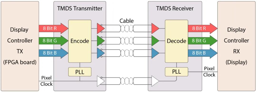

视频数据期(Video Data Period):这是最主要的阶段,用于传输有效的像素数据。TMDS通道2传输B(蓝色)分量数据,TMDS通道1传输G(绿色)分量数据,TMDS通道0传输R(红色)分量数据。
数据岛期(Data Island Period):发生在行消隐期(HBlank)和场消隐期(VBlank)内,但避开最开始的控制期。用于传输音频数据和辅助数据,还包括HSYNC行同步和VSYNC场同步信号。

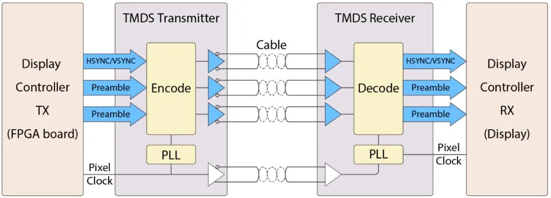

控制期(Control Period):发生在行消隐期(HBlank) 和场消隐期(VBlank) 的开始部分。传输2位的同步控制信号(HSYNC行同步和VSYNC场同步)和前导码(Preamble)。
总结HDMI的TMDS数据传输过程: TMDS发送端收到控制器(FPGA)传来的视频/音频/控制数据,然后对这些数据进行编码和并/串转换,再将数据分别分配到独立的传输通道发送出去。接收端(显示器)接收来自发送端的串行信号,对其进行解码和串/并转换,然后发送到显示器的控制端。与此同时也接收时钟信号,以实现同步。

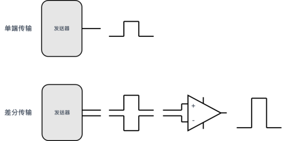

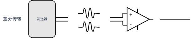

下面通过对比单端传输和差分传输的不同来帮助读者理解TMDS为何采用差分方式传输信号。
单端传输:用一根信号线对GND的电压值来表示逻辑"0"和"1";
差分传输:用两根信号线来传输一路信号,两根信号线上传输的信号幅值相等,相位差为180°(极性相反),用它们的差值来表示逻辑"0"和"1"。
差分传输有利于消除共模干扰(差分传输的两根线通常布在一起,当其中一方受干扰时,另一方也受到同样的干扰。这样,在采样时能够相互抵消,从而减小干扰,增强抗干扰能力)。

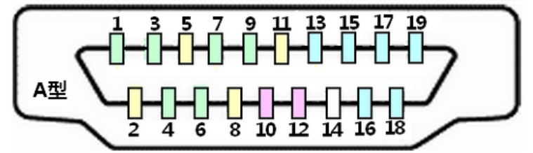

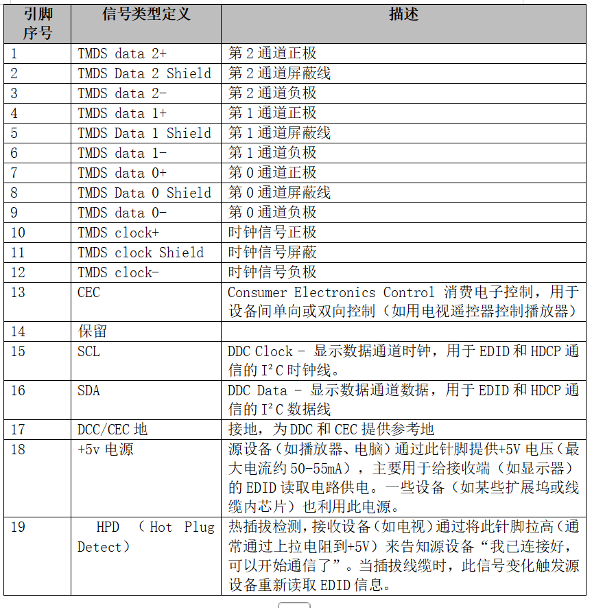

HDMI自问世以来,为了适应不同设备的需求,发展出了几种物理接口类型。同时,所有类型的HDMI接口都基于相同的核心信号定义(TMDS通道等19个引脚),只是物理尺寸和针脚排列不同,最常见的是Type A(标准HDMI接口)引脚排列和定义如下:
注:
1. 每个TMDS数据对(正、负)和时钟对都有自己的专用屏蔽线(Pin 2, 5, 8, 11),这对于保证高速信号传输的完整性和减少干扰至关重要。
2. EDID (Extended Display Identification Data 即扩展显示识别数据): 源设备通过DDC通道(Pin 15-SCL, Pin 16-SDA)读取显示器/电视的分辨率、刷新率、音频支持等信息,从而正确地设置视频输出参数。
3. HDCP(High-bandwidth Digital Content Protection,即高带宽数字内容保护协议):HDCP是一种由Intel开发的数字版权管理技术,主要用于保护数字音频和视频内容在传输过程中的安全,防止未经许可的复制或非法录制。HDCP的工作原理是通过加密传输信号,确保只有经过授权的接收设备才能解密并显示内容。在HDCP协议中,EDID扮演着关键角色。源设备会检查接收设备的EDID以确认其是否支持HDCP,如果发现不兼容或无效的EDID,源设备将不会发送加密内容,从而保护了内容的版权。

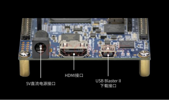

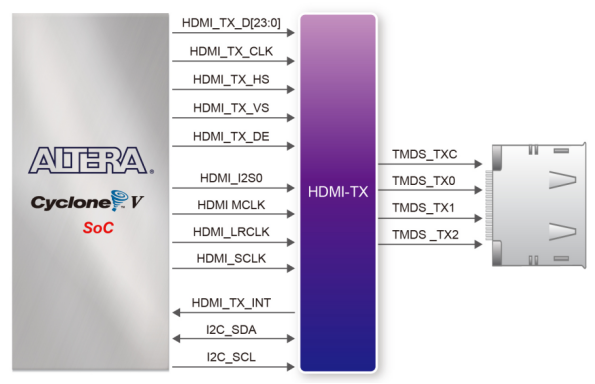

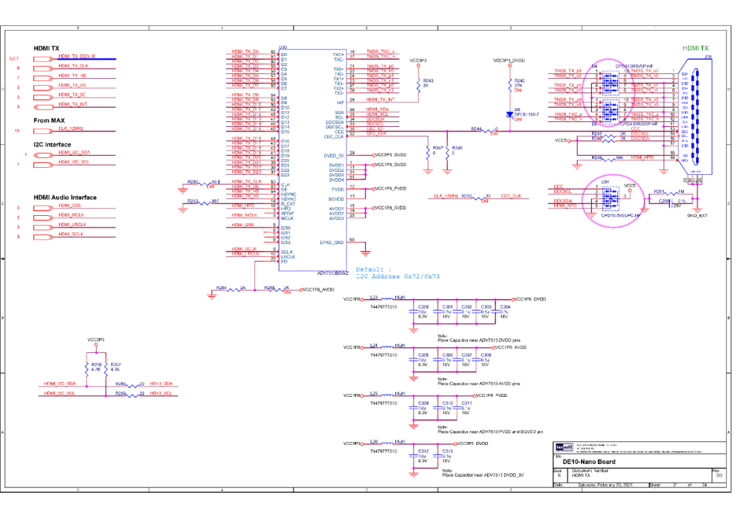

3 DE10-Nano的HDMI电路
DE10-Nano 的 HDMI 局部特细图:
开发板通过Analog Devices的ADV7513为用户提供高性能HDMI发射器,其支持HDMI v1.4功能(包括支持3D视频,支持分辨率最高达1080p和UXGA,像素时钟高达165MHz等)。ADV7513通过串行I2C总线接口进行控制,该接口连接到Cyclone V SoC FPGA上的引脚。电路原理图如下所示。
有关ADV7513 HDMI TX的详细信息,请访问制造商网站或在DE10-Nano 资料压缩包(System CD)的DatasheetHDMI文件夹中查看。

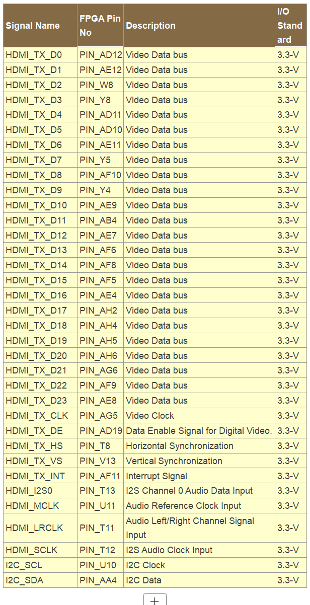

ADV7513 与FPGA之间的引脚连接如下:
下表列出了HDMI接口引脚分配和信号名称:
