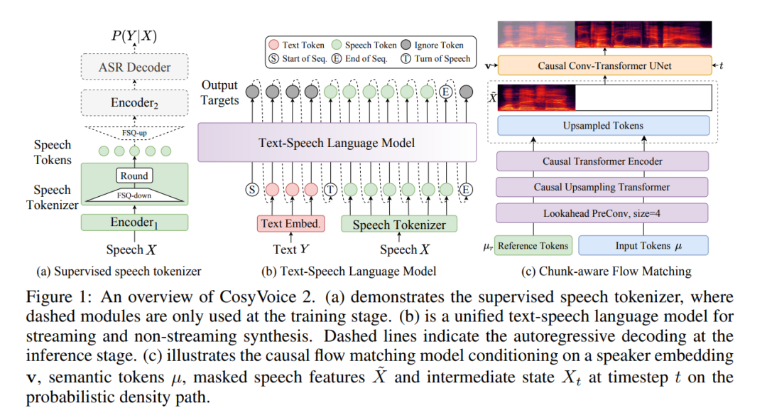

架构特点:
CosyVoice 2 的架构延续了将语音信号的语义信息(说什么)和声学信息(怎么说)分离建模的设计理念,主要由三个关键组件构成:
监督式语义语音分词器 (Supervised Semantic Speech Tokenizer):
这是一个基于 SenseVoice-Large ASR 模型改造的模块。
它使用有限标量量化 (Finite Scalar Quantization, FSQ) 技术,将连续的语音信号离散化为语义语音标记(speech tokens)。
FSQ 的引入替代了传统的向量量化(VQ),显著提高了码本利用率,能更有效地捕捉和保留语音中的信息。

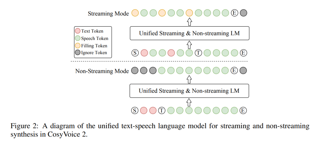

统一的文本-语音语言模型 (Unified Text-Speech Language Model):
这是 CosyVoice 2 的核心创新之一,实现了流式与非流式合成的统一。
该模型直接采用一个预训练的大型语言模型(Qwen2.5-0.5B)作为骨干网络,去除了前代模型中的文本编码器和说话人嵌入,简化了架构并增强了上下文理解能力。
流式模式:输入文本以连续流的方式接收。模型通过将 N 个文本标记与 M 个语音标记按特定比例(如 5:15)混合的方式进行训练。当模型预测到“填充标记”时,系统便知道需要继续接收下一个文本块,从而实现边接收文本边生成语音标记的流式处理。
非流式模式:完整的输入文本和语音标记被直接拼接,模型进行一次性生成。
通过在同一模型上同时训练这两种模式,CosyVoice 2 实现了“一个模型,两种模式”,并且流式合成的质量与非流式模式几乎无损。

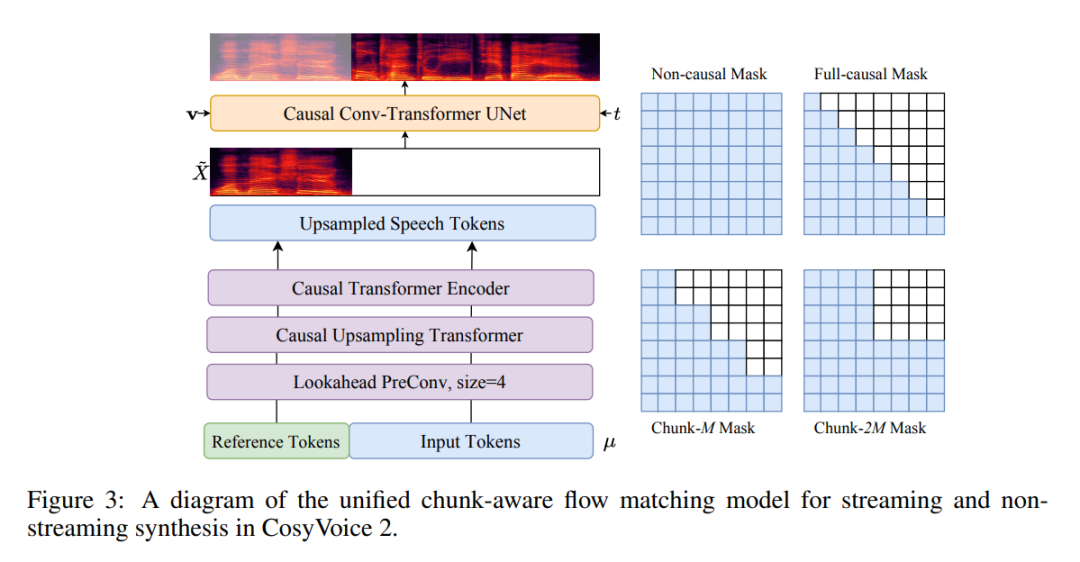

块感知因果流匹配模型 (Chunk-Aware Causal Flow Matching Model):
该模块负责将语言模型生成的语义语音标记转换为包含音色、韵律等细节的梅尔频谱图(Mel spectrum)。
它基于流匹配 (Flow Matching) 技术,是一种非自回归(NAR)的生成模型。
为了支持流式合成,模型设计了因果卷积 Transformer UNet 结构,并引入了四种不同的注意力掩码:
- 非因果掩码:用于离线模式,性能最佳。
- 全因果掩码:仅允许访问过去的信息,延迟最低。
- Chunk-M/Chunk-2M 掩码:权衡延迟与性能,允许访问有限的未来信息。
在训练时,随机从这四种掩码中选择一种,使得单一模型能够适应不同的合成场景(低延迟流式、高质量离线等),极大地简化了部署。

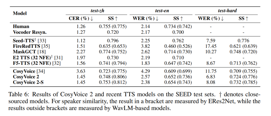

Benchmark
总结来说,CosyVoice 2 的架构通过 FSQ 提升信息编码效率,利用统一的 LLM 架构实现流式与非流式的无缝切换,并采用块感知的因果流匹配模型来支持灵活的流式声学合成,最终构建了一个高质量、低延迟、部署灵活的先进语音合成系统。

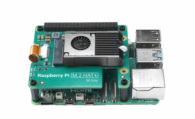

硬件推荐
树莓派 5 + LLM8850-Card
树莓派 5 + Maix4-HAT

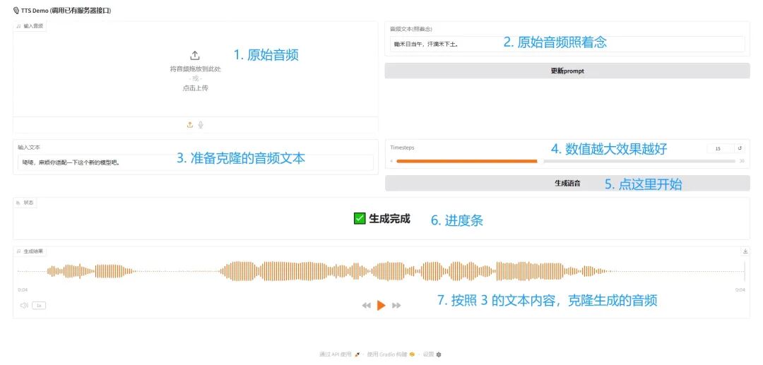

运行示例
这里我们选择基于 Gradio WebGUI 的方案
运行 tokenizer 服务
//代码开始
cdscripts
Python cosyvoice2_tokenizer.py
//代码结束
运行 axcl api 程序
//代码开始
cponnxruntime-Linux-aarch64-1.23.0/lib/libonnxruntime.so.1.23.0libonnxruntime.so.1
run_axcl_aarch64.sh
//代码结束
运行 gradio 脚本
//代码开始
Python scripts/gradio_demo.py
//代码结束
通过 web 浏览器访问
