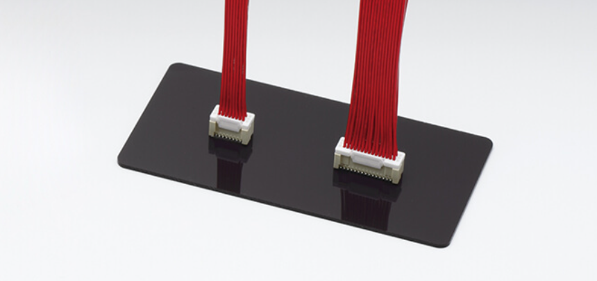

在电子设备小型化、集成化的浪潮下,连接器的 “空间利用率” 与 “可靠性” 成为研发团队的核心诉求。日本端子株式会社(Nippon Tanshi)全新推出的 K88 系列 SMT 连接器,以 1.5mm pitch 的紧凑设计打破行业局限,更凭借多项创新技术,成为省空间场景下的性能标杆。
作为 1.5mm pitch 领域的行业首创,K88 系列最引人注目的便是将杠杆接点收纳于内部的盒式接收器结构。这种独特设计不仅让接点远离灰尘、异物的侵蚀,从源头避免接触故障,更通过内部的凸点形状接点与杠杆结构,确保了长期使用中的连接稳定性。对于消费电子工业控制等对空间要求严苛的设备而言,这款连接器在实现 1.5mm pitch×2 列紧凑布局的同时,还兼容灌封工艺,无需额外预留过多空间,完美解决了 “省空间” 与 “可维护” 的矛盾。
在核心性能上,K88 系列同样表现出众。产品支持 8-40 极(偶数极)灵活配置,最大允许电压 100V、最大允许电流 2A(#24 使用时),适配 AWG#28-24 规格电线,使用温度范围覆盖 - 25℃至 85℃,能够从容应对各类常规电子设备的工作环境。无论是便携式智能设备的内部连接,还是工业传感器信号传输,其稳定的电气性能都能提供可靠保障。
更值得一提的是,K88 系列在细节设计上充分考虑了实际应用场景。3 种颜色(自然色、蓝色、红色)的嵌合钥匙设计,有效避免了同极数产品的误插问题,大幅提升装配效率;活线插拔时的回路保护功能,通过将 GND 端子优先接触的设计,防止插拔过程中的电路损坏;而 4 面压入式母端子结构,则从根本上解决了焊接过程中的 flux 上溢难题,进一步提升产品良率。
对于追求高效研发与稳定品质的电子工程师而言,K88 系列连接器以行业首创的结构设计、紧凑的空间布局与全面的性能保障,无疑是小型化设备研发的理想选择。
