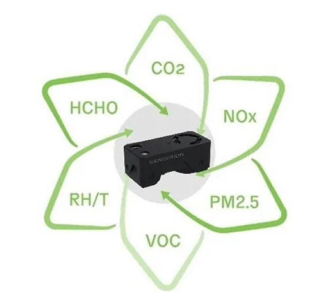

SEN6x平台采用一体化设计和预集成算法,在紧凑的外形尺寸中集成了多个空气质量传感器,无需进行多传感器集成和复杂的系统优化,即可测量多达9个环境参数,包括PM1、PM2.5、PM4、PM10、相对湿度、温度、VOC指数、NOx 指数、CO2和/或甲醛等。
Sensirion SEN6x空气质量传感器平台
(图源:Sensirion)

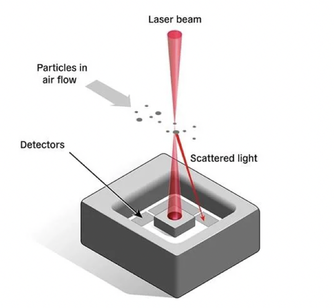

SEN6x传感器平台的核心是一个创新的MEMS悬浮微粒传感组件——SPS6x,其集成了测量PM1、PM2.5、PM4和PM10所需的各种构建块,革新了空气质量监测的模式。基于获得专利的几何布局,以及先进的MEMS和封装技术,SPS6x可将光源、检测器、信号处理和算法集成到单个组件单元内,实现低成本、省空间的解决方案。
具体来讲,空气中颗粒物的测量依赖于光散射,当集成激光束通过这些微小的颗粒物时,会在颗粒物表面发生散射,这些散射的光线被光电探测器捕获,并通过内置算法对其进行分析,进而计算出颗粒物的粒径分布和质量浓度。由于SPS6x集成了专用集成电路ASIC),因此无需外部处理器即可完成数据分析,并可通过I2C接口传输数据。
SPS6x传感组件工作原理(图源:Sensirion)
此外,专利护套流技术使得SEN6x传感器具有出色的防尘特性,有利于在复杂环境下使用,并实现更长的使用寿命。
