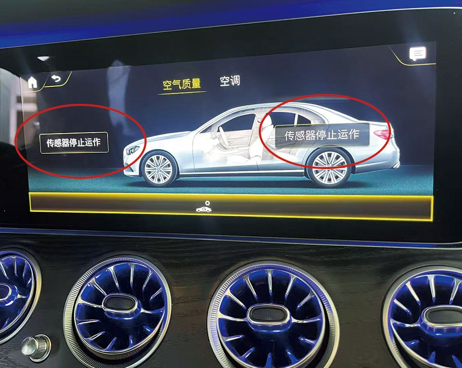

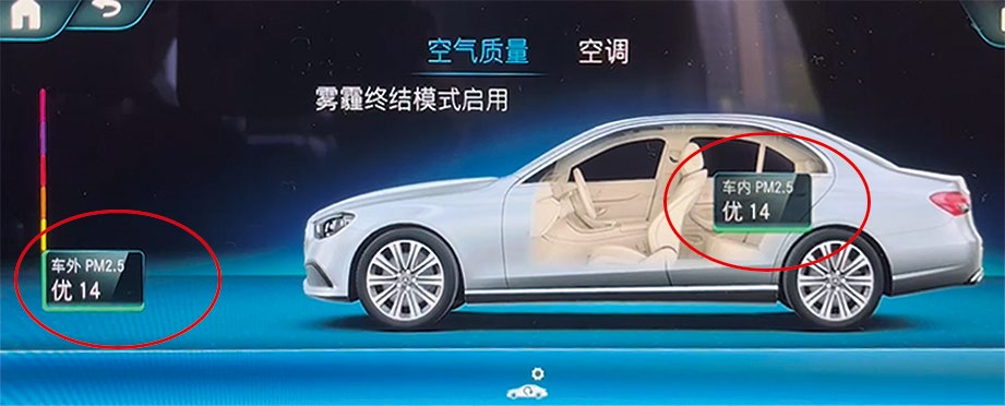

一辆2021款奔驰E260L车,搭载M264发动机,累计行驶里程约1.5万km。车主反映,多媒体显示屏上的空气质量选项提示“传感器停止运作”(图1),正常情况下应显示PM2.5指数(图2)。

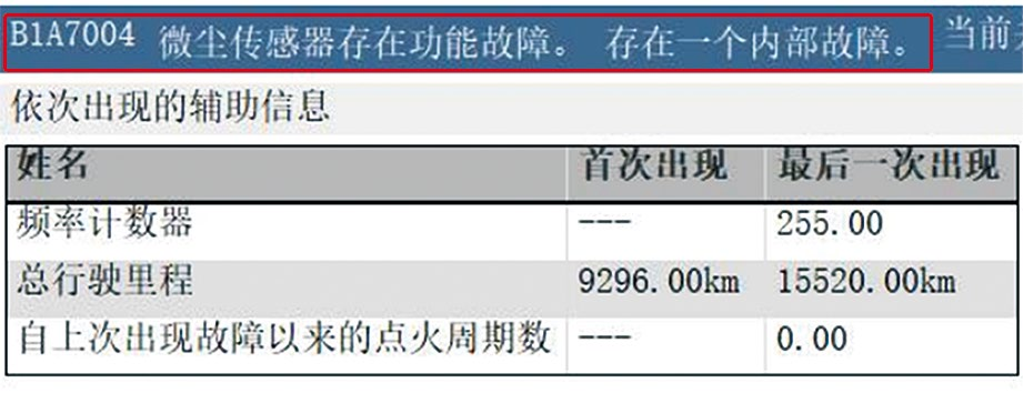

用故障检测仪检测,发现自动空调模块(N22/1)中存储有当前故障代码“B1A7004微尘传感器(B31/4)存在功能故障,存在一个内部故障”(图3)。

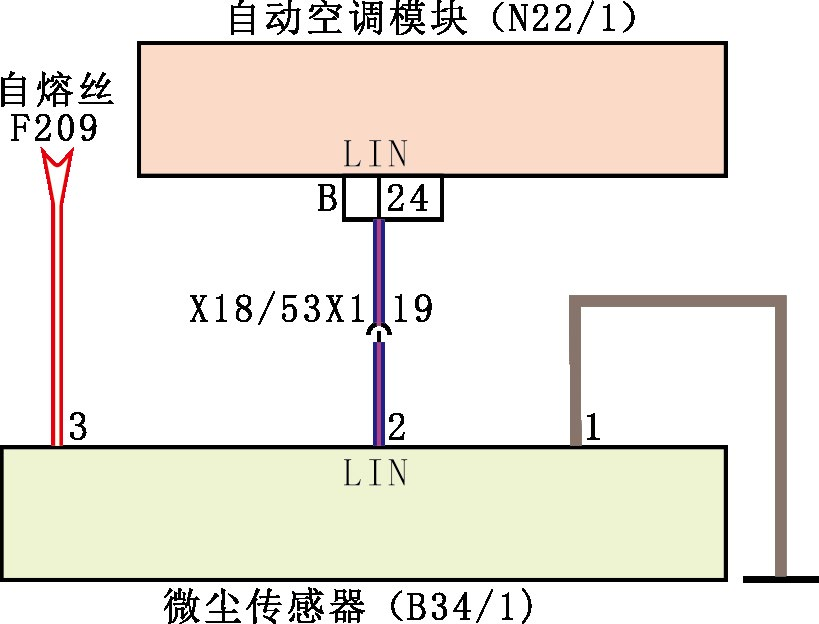

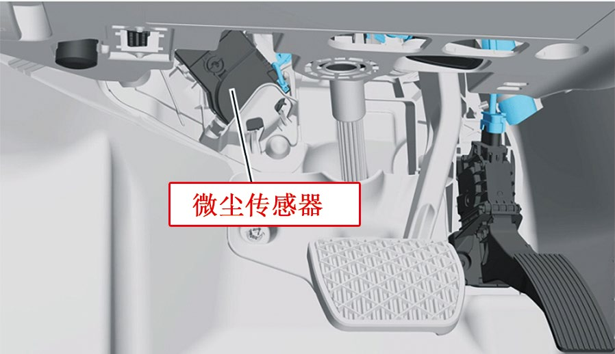

B31/4安装在驾驶人侧脚部位置区域(图4),其导线连接器上共有3根导线(图5),分别为电源线、搭铁线及LIN总线。B31/4负责监测车内微尘含量,并通过LIN总线将微尘含量信息发送至N22/1。

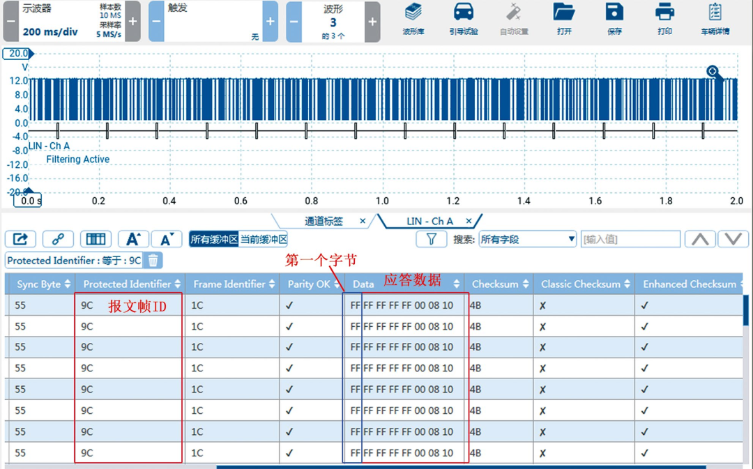

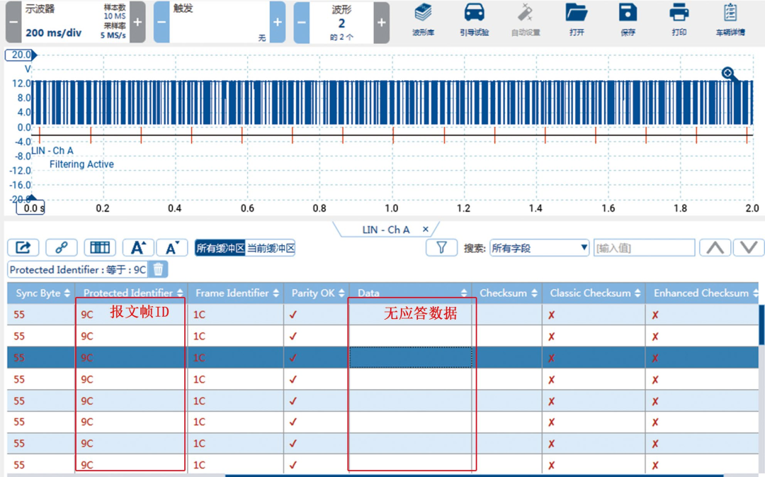

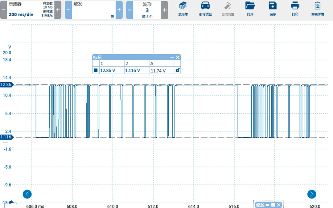

用虹科Pico汽车示波器测量B31/4 LIN总线上的信号波形(图6),发现LIN总线上有信号发送,高电位约为12.9 V,低电位约为1.1 V,无明显异常;对信号进行译码,发现共有15个数据帧ID;脱开B31/4导线连接器后再测量LIN总线上的信号波形并进行译码,通过对比发现,未脱开B31/4导线连接器时,报文帧ID 9C有应答数据(图7),而脱开B31/4导线连接器后报文帧ID 9C变为无应答数据(图8),由此推断报文帧ID 9C对应B31/4。

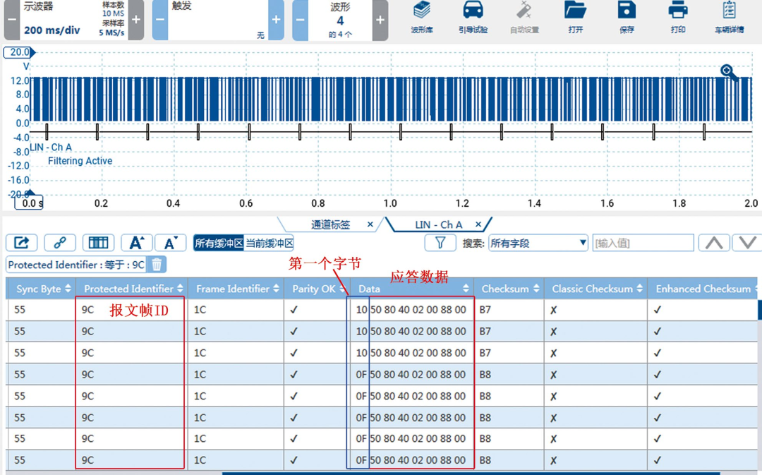

测量同款正常车B31/4 LIN总线上的信号波形并译码,发现报文帧ID 9C应答数据段(图9)的第1个字节会变化,且此时多媒体显示屏上的PM2.5指数会同步变化。进一步分析发现,报文帧ID 9C应答数据段的第1个字节(十六进制)对应的十进制数值与多媒体显示屏上显示的PM2.5指数一致,例如十六进制10对应十进制16,十六进制0F对应十进制15,此时多媒体显示屏上显示PM2.5指数为16或15。
图9正常车报文帧ID 9C的应答数据
此时再来分析图7,可以看到,虽然报文帧ID 9C有应答数据,但应答数据一直不变,第1个字节一直为FF,对应十进制255,类似B31/4内部处理器“死机”,在重复发送一个错误的数据。诊断至此,确认B31/4损坏。
