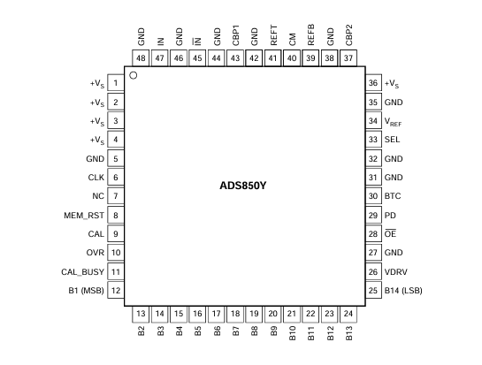

五、引脚配置与功能
ADS850采用TQFP - 48封装,引脚功能丰富,下面介绍几个关键引脚:
  • +Vs:+5V电源引脚,为芯片提供稳定的电源供应。
  • GND:接地引脚,确保芯片的电气接地。
  • CLK:转换时钟输入引脚,控制芯片的采样和转换操作。
  • CAL:校准引脚,当脉冲为高电平时,将ADC置于校准模式。
  • OVR:过范围指示器引脚,用于指示输入信号是否超出范围。
