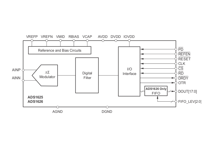

ADS1625和ADS1626属于高速、高精度的delta - sigma ADC,分辨率高达18位,数据速率可达1.25MSPS,带宽( - 3dB)为615kHz,通带波纹小于±0.0025dB(至550kHz)。它们具备出色的性能,信噪比高达93dB,总谐波失真低至 - 101dB,无杂散动态范围高达103dB。其中,ADS1626还配备了可调节的先入先出(FIFO)缓冲器,用于输出数据。

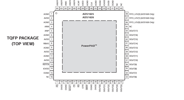

ADS1625/6的引脚具有明确的功能。模拟输入引脚AINP和AINN用于测量差分信号,参考输入引脚VREFN、VREFP和VMID用于设置参考电压,CLK引脚用于输入时钟信号,DOUT[17:0]用于输出18位数据等。
