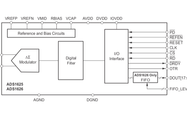

引脚功能和连接
ADS1625/6采用TQFP-64封装,引脚功能丰富,包括模拟输入、数字输入输出、电源引脚等。在连接时,需要注意各个引脚的功能和特性,确保正确连接和使用。
模拟引脚
  • AGND:模拟地
  • AVDD:模拟电源
  • AINN:负模拟输入
  • AINP:正模拟输入
  • RBIAS:用于外部模拟偏置设置电阻的端子
数字引脚
  • REFEN:内部参考使能
  • PD:掉电控制
  • DVDD数字电源
  • DGND:数字地
  • RESET:复位数字滤波器
  • CS:芯片选择
  • RD:读使能
  • OTR:模拟输入超出范围指示
  • DRDY:数据准备好信号
  • DOUT[17:0]:数据输出
FIFO引脚(仅ADS1626)
  • FIFO_LEV[2:0]:设置FIFO的深度
