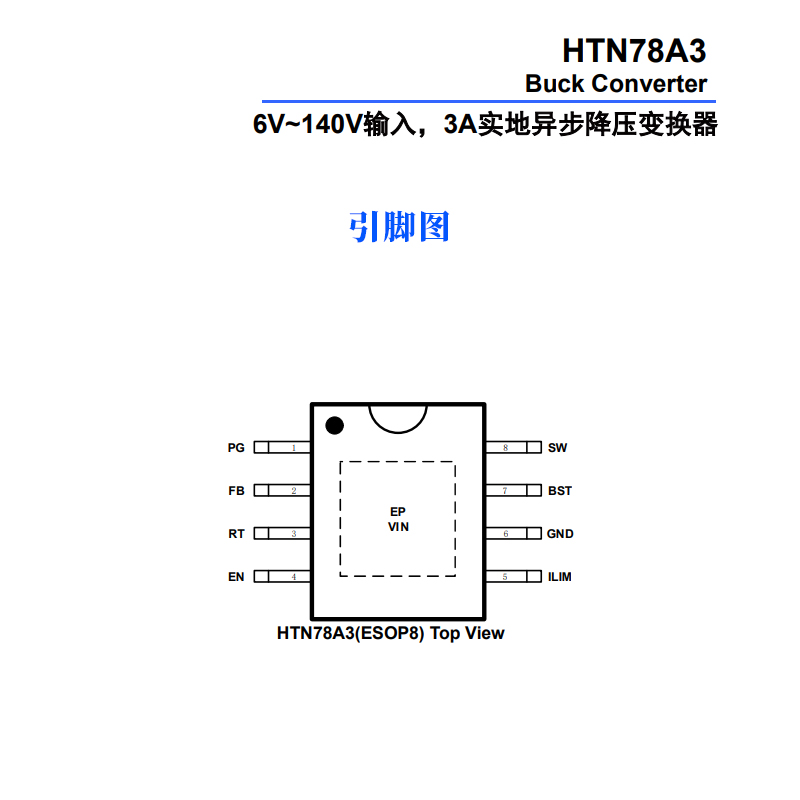

工业控制新能源、交通工具等众多领域,降压转换器作为电能转换的核心器件,其输入电压适应性、转换效率和可靠性直接决定了整个系统的性能表现。尤其是在需要高压输入转低压输出的场景中,一款兼具宽电压范围、高集成度和全面保护功能的转换器显得尤为重要。HTN78A3作为一款高性能3A降压转换器,凭借其卓越的参数配置和丰富的功能设计,成为了满足多场景高压降压需求的理想选择。​
从核心硬件配置来看,HTN78A3首先确立了其在高压降压场景的优势地位。它明确支持3A输出电流的降压转换,并且内部集成了一颗250mΩ的高侧MOSFET,这种高集成度设计不仅减少了外部元器件的使用数量,简化了电路设计流程,还能通过优化MOSFET的布局降低电路中的寄生参数,提升转换过程的稳定性。更值得关注的是其超宽的输入电压范围,达到了6V至140V,这一参数意味着它能够适配从低压电源到高压电池组等多种输入场景,无需为不同输入电压单独设计转换电路,极大地提升了应用的灵活性。​
在控制架构与效率优化方面,HTN78A3采用了基于纹波电压模式的控制方式(即COT纹波电压控制架构),这种控制方式能够实现快速的瞬态响应,确保输出电压的稳定性。同时,为了应对轻负载工况下的效率问题,器件特别支持跳周期调制(PSM)技术。在轻负载时,通过跳过部分开关周期,减少开关损耗和驱动损耗,从而显著提升轻负载状态下的转换效率,这对于那些存在负载波动较大的应用场景,如太阳能系统、电池供电设备等,具有重要的节能意义。此外,HTN78A3的开关频率具备高度的可编程性,范围从100kHz至1MHz,用户只需通过外接电阻即可灵活调节,能够根据具体应用的 EMI 要求和效率需求,选择最适合的开关频率参数。​
针对高压转低压的核心技术难点与启动可靠性,HTN78A3也给出了完善的解决方案。器件的开关MOS最小导通时间仅为120ns,这一极短的导通时间确保了在高输入电压、低输出电压的极端降压比场景下,能够精准控制MOSFET的导通与关断,避免出现输出电压不稳定的问题。在启动环节,HTN78A3内置了3ms的固定软启动功能,通过缓慢提升输出电压,有效抑制了启动瞬间的涌入电流,防止对输入电源、器件本身以及后级负载造成冲击,显著提升了系统启动的可靠性。同时,为了满足不同应用场景下的环路性能需求,器件还提供了外部环路补偿功能,用户可以通过外接补偿网络,灵活优化环路的稳定性或瞬态响应速度,适配不同的负载特性。​
为了保障器件在复杂工况下的长期可靠运行,HTN78A3集成了全面的保护机制,形成了多维度的安全防护体系。具体包括谷值电流限制功能,能够有效限制电路中的峰值电流,防止MOSFET因过流损坏;热关断保护功能,当器件温度超过设定阈值时,自动关闭输出,待温度下降后恢复工作,避免过热导致器件烧毁;输出过压保护功能,当输出电压异常升高时,迅速启动保护,防止后级负载因过压损坏;输出过载保护功能,在负载超出额定范围时及时切断输出,保护器件和负载安全;以及输入电压欠压保护功能,当输入电压低于设定值时,停止输出,避免器件在低压下异常工作。这些保护功能的集成,使得HTN78A3能够从容应对过流、过热、过压、欠压、过载等多种故障工况,大幅提升了系统的可靠性。在封装形式上,HTN78A3采用了ESOP8封装,这种封装形式具备良好的散热性能和引脚布局,便于PCB布局设计,同时符合无铅环保标准,满足现代电子设备的环保要求。​
基于上述卓越的性能特点,HTN78A3的应用场景极为广泛,精准覆盖了多个需要高压降压转换的核心领域。在二轮电瓶车领域,可适配其高压电池组,为车载控制系统、照明系统等提供稳定的低压电源;在太阳能系统中,能够将太阳能电池板产生的宽范围电压稳定转换为负载所需的低压,同时凭借轻载高效的特性提升能源利用率;在高压电池组供电的设备中,作为核心降压单元,确保电池能量的高效转换与稳定输出;在工业电源领域,适配复杂的工业现场高压输入,为控制模块、传感器等提供可靠供电;在汽车系统中,能够应对车载环境的高压输入和复杂工况,为车载电子设备提供稳定电源。​
综上所述,HTN78A3凭借宽输入电压范围、高集成度、高效转换性能、灵活的参数配置以及全面的保护机制,完美适配了高压转低压的多场景应用需求。无论是从简化电路设计、提升系统效率,还是从保障运行可靠性的角度来看,它都展现出了显著的优势,无疑是二轮电瓶车、太阳能系统、工业电源等领域高压降压转换场景的优选器件。
