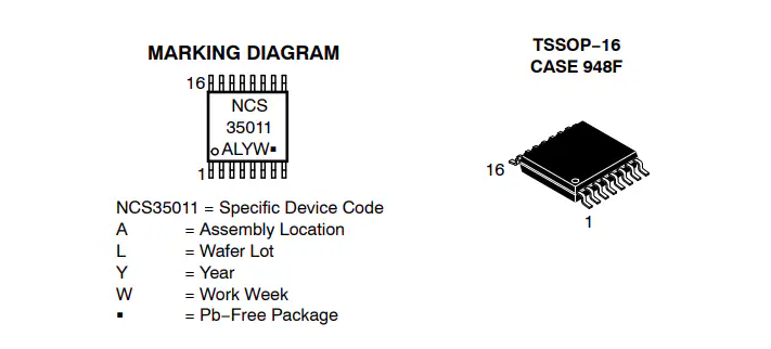

标记示意图

引脚说明
NCS35011采用TSSOP - 16封装,各引脚功能如下: 信号名称 引脚编号 类型 描述
BAT 1 电源 正电池输入电压
VC5 - VC1 2 - 6 模拟 电池单元5 - 1的阳极电压
VSS 7 接地 负电池输入电压
VDD 8 电源 3.3V稳压器输出电压,仅供内部使用
LD5 - LD1 9 - 13 开漏输出 LED输出5 - 1,开漏,低电平有效
ENB 14 输入 LED输出指示使能输入,上拉,高电平有效
UDI 15 输出 电池单元欠压检测输出指示,可配置
ODI 16 输出 电池单元过压检测输出指示,可配置
