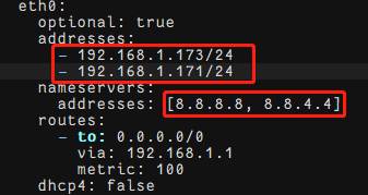

l 数据结构采用键值对的形式,即(键名称: 值),注意冒号后面要有空格。
l 数组有两种表达方式,例如配置双ip地址时每个元素单独一行,并以(- )开头;配置DNS时使用方括号,元素用逗号隔开。如下图所示。
l 使用缩进表示层级关系,缩进使用空格不推荐使用 tab,因为在不同系统 tab 长度可能不一样。
l 字母大小写敏感。

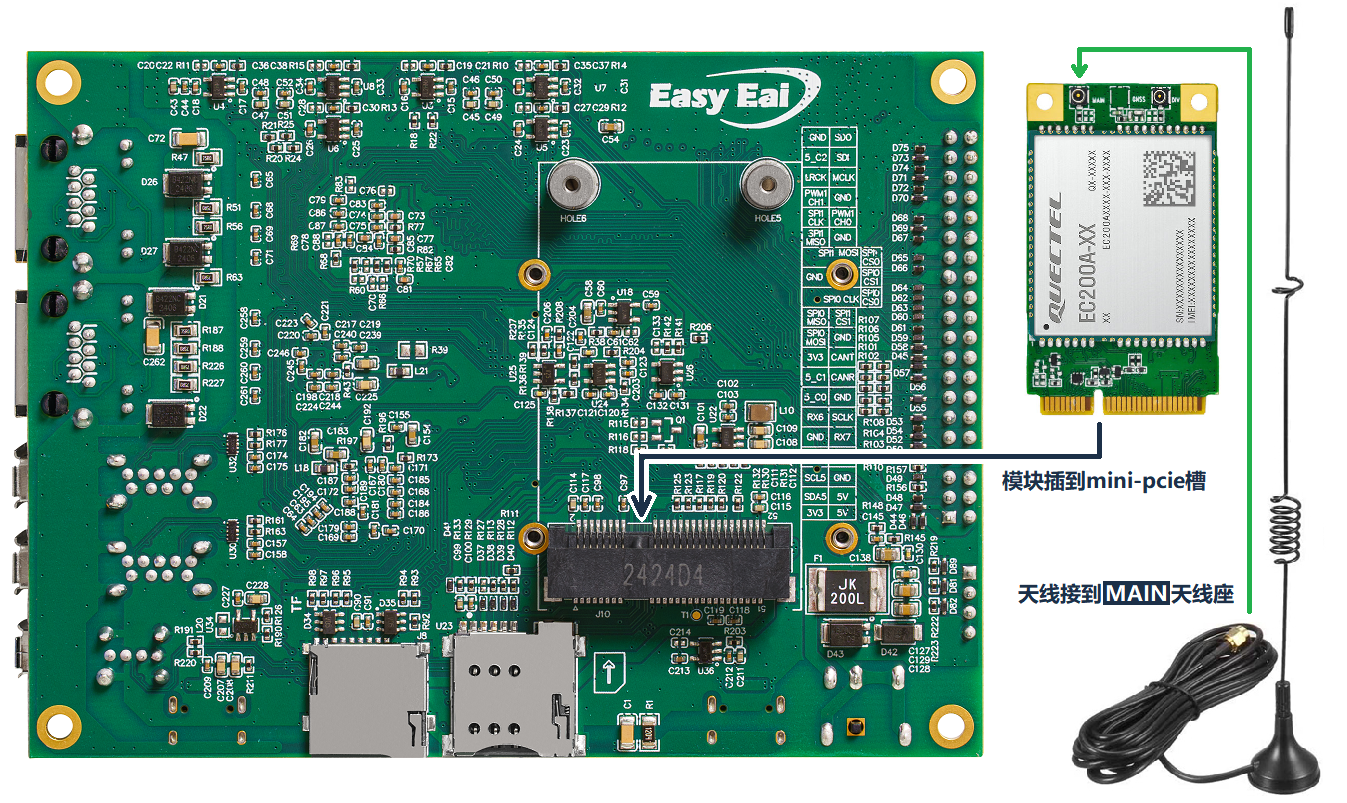

1.3 硬件接口说明
1.3.1 MINI-PCIE

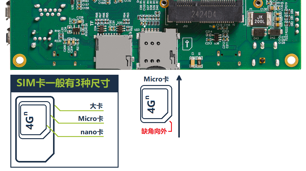

1.3.2 sim卡接口
普通SIM卡:就是我们平时使用的电话卡,这种SIM卡与4G模块没有绑定关系。
物联网卡:需要与4G模块进行绑定。一张物联网卡仅能与一个4G模块进行绑定,而同一个4G模块可同时绑定多张物联网卡。

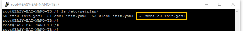

用以下命令查看开发板网络配置存放路径,会发现有4个配置文件。其中61-mobile0-init.yaml是【4G网卡】相关的netplan配置。
ls /etc/netplan/
若不存在,则需要手动创建。下面是一个把mobile0配置成DHCP的示例:

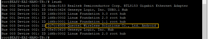

执行命令lsusb。若能正确识别,会如下图所示出现Quectel Wireless

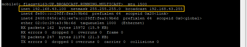

再执行命令ifconfig。若能正确识别,会如下图所示出现mobile0
ifconfig

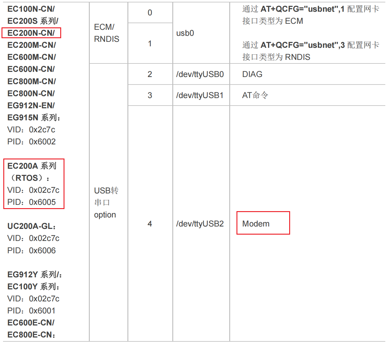

系统与4G模块的控制交互,通常是通过USB串口实现,具体的控制交互方式就是利用USB串口传输AT指令进行。那么首先就要看一下都有那些USB串口资源:
通过询问模块制造商,获取《USB驱动开发指导书》,查询找到对应模块用作【Modem】的USB串口,就是通过此串口进行拨号操作。具体如图所示。
拨号指令就是其中一条AT指令,具体指令是:AT+QNETDEVCTL=3,1,1。而EC200N-CN(CAT1)的拨号指令是通过/dev/ttyUSB2进行传输。
那在开发板上执行的命令如下所示:
echo -ne "AT+QNETDEVCTL=3,1,1\n" > /dev/ttyUSB2
*自动拨号:"AT+QNETDEVCTL=3,1,1\n"
*手动拨号(重启需要再次拨号):"AT+QNETDEVCTL=1,1,1\n"

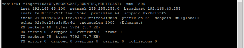

执行ifconfig命令,查看4G网卡是否被正确分配IP地址。
ifconfig

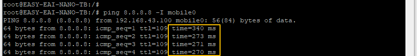

如果ip地址被正确分配,则执行以下命令,检查是否能够访问外网:
ping 8.8.8.8 -I mobile0
若服务器有数据返回,则说明访问成功。
