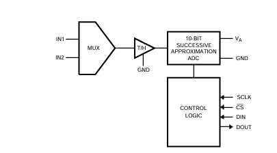

引脚说明与连接
引脚功能明确
ADC102S021采用8引脚VSSOP封装,各个引脚都有明确的功能。例如,IN1和IN2为模拟输入引脚,SCLK为数字时钟输入引脚,DOUT为数字数据输出引脚,DIN为数字数据输入引脚,CS为芯片选择引脚,VA为正电源引脚,GND为接地引脚。
连接注意事项
在连接过程中,需要注意一些细节。比如,VA引脚应连接到稳定的 +2.7V至 +5.25V电源,并通过一个1 uF电容和一个0.1 uF单片电容旁路到GND,且这些电容应位于电源引脚1 cm以内,以减少电源噪声的影响。
工作原理与操作
工作模式解析
ADC102S021基于逐次逼近寄存器架构,内部包含跟踪保持电路。它有跟踪模式和保持模式两种工作状态。在跟踪模式下,开关SW1将采样电容连接到模拟输入通道,SW2平衡比较器输入;在保持模式下,SW1将采样电容连接到地,保持采样电压,SW2使比较器失衡,控制逻辑通过电荷再分配DAC向采样电容添加固定电荷,直到比较器平衡,此时DAC的数字输入即为模拟输入电压的数字表示。
操作流程
一个串行帧以CS的下降沿开始,上升沿结束,每个帧必须包含16个SCLK上升沿的整数倍。在SCLK的前3个周期,ADC处于跟踪模式,获取输入电压;接下来的13个SCLK周期完成转换并输出数据,从第5个时钟开始,数据以MSB(最高有效位)优先的方式输出。在每次转换过程中,需要在CS下降后的前8个SCLK上升沿将数据输入到DIN引脚,以指示下一次转换的输入通道选择。
