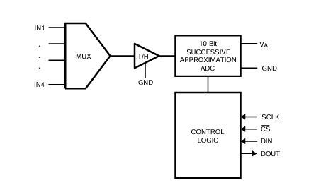

一、产品概述
ADC104S021/ADC104S021Q是一款低功耗、四通道CMOS 10位A/D转换器,具有高速串行接口。与传统仅在单一采样率下规定性能的做法不同,它在50 ksps至200 ksps的采样率范围内都有完整的性能规格。该转换器基于逐次逼近寄存器(SAR)架构,并内置了跟踪保持电路,可配置为接受多达四个输入信号。其中,ADC104S021Q符合AEC - Q100 Grade 3标准,适用于汽车应用。
特性亮点
  1. 多通道设计:四个输入通道,可同时处理多个模拟信号,满足复杂系统的需求。
  2. 可变采样率:支持50 ksps至200 ksps的采样率范围,适应不同的应用场景。
  3. 低功耗:单电源供电(2.7V - 5.25V),正常功耗低,如3V供电时为1.94 mW,5V供电时为6.9 mW;掉电模式下功耗更低,3V供电时仅0.12 µW,5V供电时为0.47 µW。
  4. 高速串行接口:输出串行数据为直二进制格式,兼容SPI™、QSPI™、MICROWIRE和许多常见的DSP串行接口,方便与其他数字设备连接。

四、工作原理与操作
工作模式
ADC104S021/ADC104S021Q有跟踪(Track)和保持(Hold)两种模式。在CS信号下降后的前三个SCLK周期,转换器处于跟踪模式,采样电容通过多路复用器连接到模拟输入通道,同时平衡比较器输入;在接下来的第四到第十六个SCLK周期,进入保持模式,采样电容连接到地,保持采样电压,控制逻辑指示电荷再分配DAC向采样电容添加固定电荷,直到比较器平衡,此时DAC的数字字即为模拟输入电压的数字表示。
串行帧操作
CS信号的低电平时间被视为一个串行帧,每个帧应包含整数倍的16个SCLK周期。在一个帧内,完成一次转换并将结果从DOUT引脚时钟输出,同时在DIN引脚时钟输入数据,指示下一次转换的多路复用器地址。
输入通道选择
通过控制寄存器的ADD2、ADD1、ADD0三位来选择输入通道,具体映射关系如下: ADD2 ADD1 ADD0 输入通道
X 0 0 IN1(默认)
X 0 1 IN2
X 1 0 IN3
X 1 1 IN4
