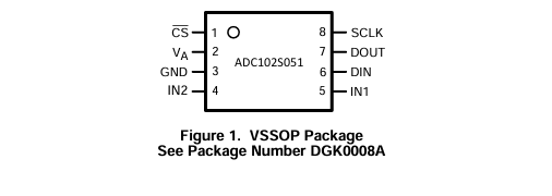

三、引脚说明与等效电路
(一)模拟输入引脚
IN1和IN2为模拟输入引脚,输入信号范围为0V至VA。在实际应用中,要确保输入信号在此范围内,以保证转换器的正常工作。
(二)数字输入输出引脚
  • SCLK:数字时钟输入,直接控制转换和读出过程。时钟频率范围为50 kHz至16 MHz,在设计时钟电路时,需根据具体应用选择合适的时钟频率。
  • DOUT:数字数据输出,输出样本在SCLK引脚的下降沿从该引脚时钟输出。
  • DIN:数字数据输入,ADC102S051的控制寄存器通过该引脚在SCLK引脚的上升沿加载数据。
  • CS:芯片选择引脚,CS的下降沿启动转换过程,只要CS保持低电平,转换就会持续进行。
(三)电源引脚
  • VA:正电源引脚,应连接到2.7V至5.25V的稳定电源,并通过一个1 µF电容和一个0.1 µF单片电容旁路到GND,且电容应靠近电源引脚放置,以减少电源噪声对转换器的影响。
  • GND:芯片的接地引脚。
