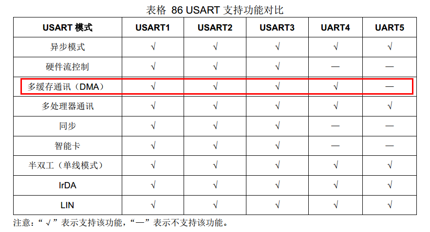

想用DMA接收前提是改UART支持DMA功能,对于APM32E103来说除了UART5,其他串口都是有DMA功能的。

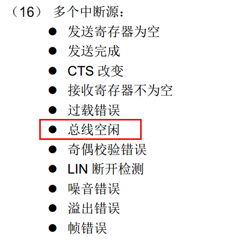

这次我们用DMA进行多个数据接收,串口中断源只需要用到"空闲中断"即可。DMA传输完成中断只有在传输完特定数量数据后才触发,接收到的数据不足则不触发;而空闲中断则在超过1个字节时间没有收到数据时触发,空闲中断还是很有必要,因为对方发过来的数据往往是随机的。

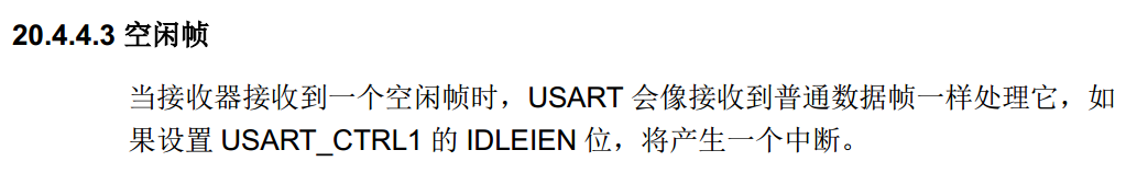

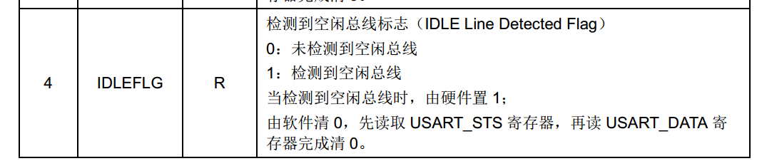

其中,“总线空闲”(IDLE)正是我们所要使用的关键中断源。手册里对空闲帧的处理机制说明如下:
对应的状态标志位定义如下,当检测到空闲总线时硬件会置位该标志:

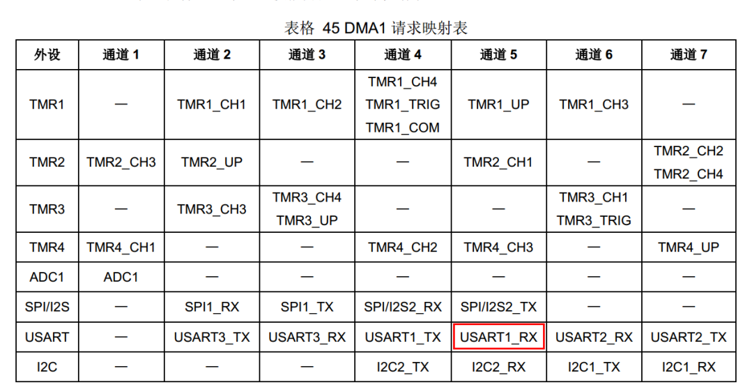

这次我们以USART1为例,USART1的RX对应是DMA1的通道5。

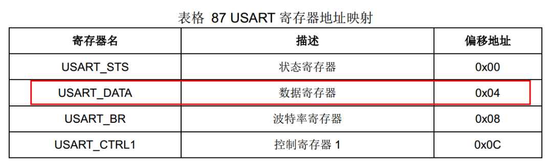

接着是DMA的配置,也就是 DMA1_Channel5 的配置,外设地址设为USART的基地址+0x04。

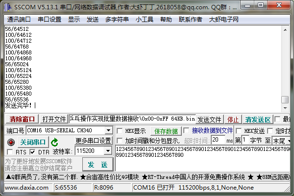

四、批量数据接收测试
上面已经实现乒乓写入操作,剩下的就在while(1)中实现乒乓的读取操作,例如对数据进行解析。这里只演示数据的接收数量,把本次接收的数据量和总计接收的数据量通过printf打印出来。
//接收数据的处理..
void buffer_process(void)
static unsigned int total_len = 0;
unsigned int cur_len;
unsigned char *buf;
buf = pingpong_read(&cur_len);
if (buf)
total_len += cur_len;
printf("%d/%d ", cur_len, total_len); //打印输出本次读取长度和总长度
最后用串口助手发送一些数据进行测试,每一次都能收数据量都正确。
最重要的测试是发送一个文件,模拟批量数据的发送,以便能测试APM32的串口接收能力。发送一个64KB的文件,最终接收到的数据总数是65536,刚好不多不少。
