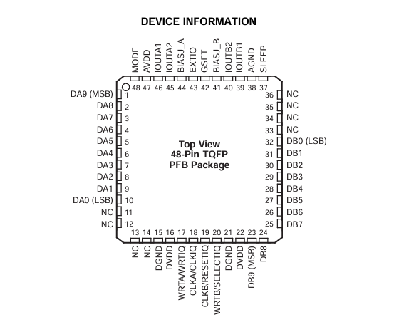

工作原理
DAC5652-EP采用电流导向技术,通过内部解码器控制差分电流开关,将电流源的电流导向输出求和节点,形成相应的输出电流。其分段架构有效降低了毛刺能量,提高了动态性能和DNL指标。
应用信息
  • 输出配置:提供双路互补电流输出,可采用多种输出配置方式,如差分变压器配置、单端配置等,以满足不同的负载和应用需求。
  • 参考操作:支持内部参考和外部参考两种模式,内部参考方便使用,外部参考可提供更高的精度和漂移性能。
  • 增益设置选项:可选择独立增益设置模式或同时增益设置模式,灵活调整两路DAC的满量程输出电流。
