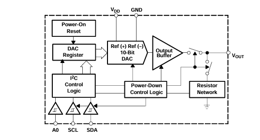

五、详细工作原理
5.1 DAC部分
DAC101C08xx采用CMOS工艺制造,其核心由开关和电阻串组成,后面跟随一个输出缓冲器。电阻串由1024个等值电阻组成,每个电阻节点都有一个开关,通过加载到DAC寄存器的代码来控制开关的闭合,从而选择合适的节点连接到放大器。理想输出电压计算公式为 (V{OUT }=V{REF } times(D / 1024)) ,其中D为加载到DAC寄存器的二进制代码的十进制等效值,范围为0至1023。
5.2 输出放大器
输出放大器为轨到轨放大器,当参考电压为 (V{A}) 时,输出电压范围为0V至 (V{A}) 。虽然轨到轨放大器在接近电源轨时会出现线性度损失,但在一定范围内仍能保证良好的线性度。该放大器能够驱动2kΩ并联1500pF的负载到地或 (V_{A}) 。
5.3 参考电压
DAC101C081以电源 (V{A}) 作为参考,因此需要将 (V{A}) 视为参考电压,建议使用低输出阻抗的电压源驱动。DAC101C085则使用外部参考电源引脚 (V{REF}) ,应确保 (V{REF}) 尽可能干净。
5.4 上电复位
上电复位电路在电源上电时控制DAC的输出电压,使DAC寄存器初始化为零,输出电压为0V,直到对DAC进行有效的写操作。
5.5 同步复位
通过广播地址, (I^{2} C) 主设备可以同时向多个DAC写入单个字,实现多个DAC的同步复位或更新。
5.6 额外时序信息 (t_{outz})
(t{outz}) 是为了辅助 (I^{2} C) 总线设计而提供的参数。当 (I^{2} C) 主设备将SCL总线拉低后,DAC101C081会在短时间内保持SDA总线,这个时间即为 (t{outz}) 。在标准 - 快速模式下, (t_{outz}) 典型值为87nsec;在高速模式下,典型值为38nsec。
