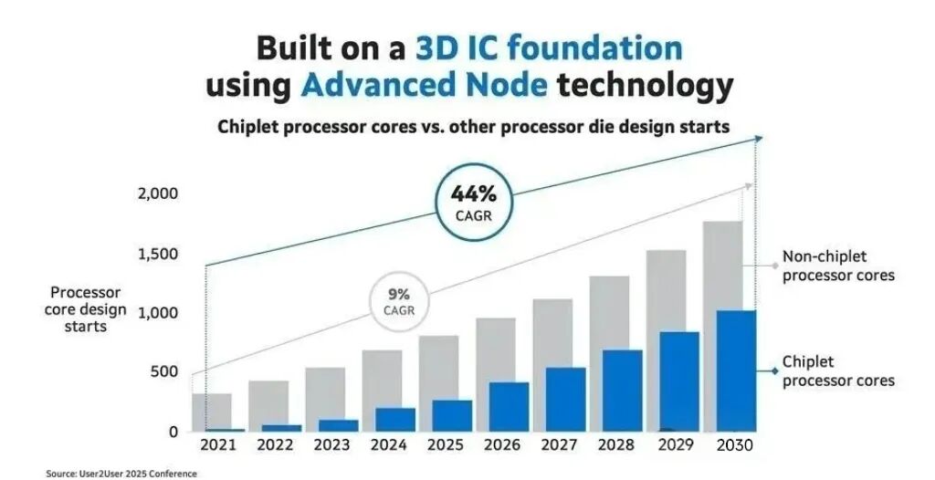

(图:2021~2030年,芯粒式设计处理器核心的复合年增长率CAGR高达44%)
推动芯粒封装集成的核心动因涵盖性能、良率与复用等多重维度。

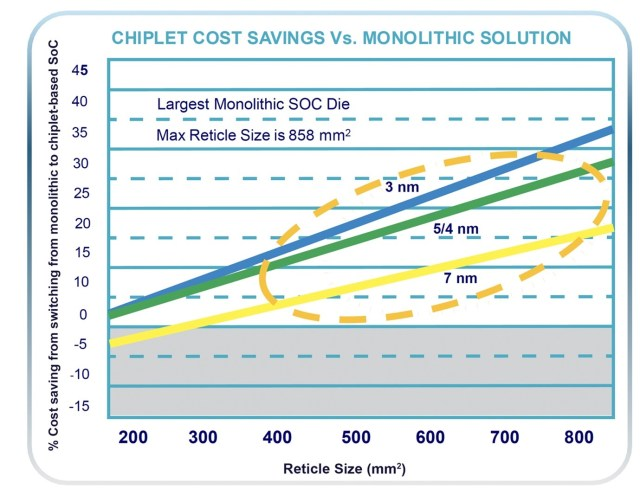

提升良率&成本控制
巨型单体芯片的良率随面积增大而指数下降,成本急剧攀升。芯粒式设计通过将尺寸较大的硅片进行切割为多个小芯粒,单个芯粒的良率更高,并可以根据芯粒的功能采用匹配的制程,整体成本得以控制。
突破光罩限制
为满足日益提升的计算性能需求,单芯片尺寸持续扩大,部分设计已接近甚至超出光罩尺寸极限(例如集成数百核心的多核CPU或高端口数交换网络芯片)。芯粒提供了一种突破光罩尺寸对算力限制的途径:将多个大尺寸硅片合封在一起,提供远超单一硅片能实现的单芯片算力。
跨产品的芯粒复用
芯粒架构支持功能单元的跨市场与跨产品复用,相同的基础功能芯粒(如IO单元、内存控制器等)可经不同组合集成,跨适配从边缘计算到超算中心的多样化应用场景,这种复用和组合灵活性带来的成本分摊充分体现芯粒设计的价值。
最后,多个相同Die的集成封装能够适用于大规模的应用场景,可有效实现算力的线性扩展,同时保持优异的功耗与信号完整性表现。
(图:芯粒设计在领先工艺节点上较大型SoC可降低30%+总拥有成本。来源:Alphawave Semi)

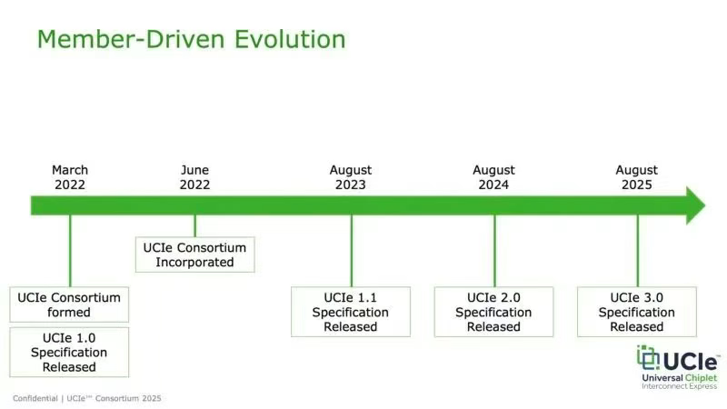

关键演进(UCIe 1.0/1.1/2.0/3.0)
(图:UCIe 1.0 →1.1→ 2.0 → 3.0 演进)
UCIe各代协议的演进过程显示出芯粒技术正在从“可用”走向“高效与规模化应用”的阶段。
1首次确立芯粒通用互联协议
UCIe 1.0,2022年
涵盖了物理层、协议栈、软件模型和一致性测试,支持PCIe、CXL等多协议以确保互操作性,实现了跨工艺、跨厂商芯粒在封装级互联的标准化。
2为流式传输提供可靠性
UCIe 1.1,2023年
引入针对流式传输协议的“Flit模式”,为流式传输协议提供链路级可靠性保障(如AMBA CHI能够利用UCIe D2D适配器内建的CRC和重传逻辑)。显著简化了非原生协议的集成复杂度,增强了UCIe的通用性。
3支持3D异构集成
UCIe 2.0,2024年
扩展支持3D堆叠异构集成,提供垂直互联标准化方案,显著提升互联密度并降低功耗。同时将单通道速率提升至32 GT/s,并增强电源管理及安全功能,推动技术走向规模化产业落地。
4
支持更高速率
UCIe 3.0,2025年

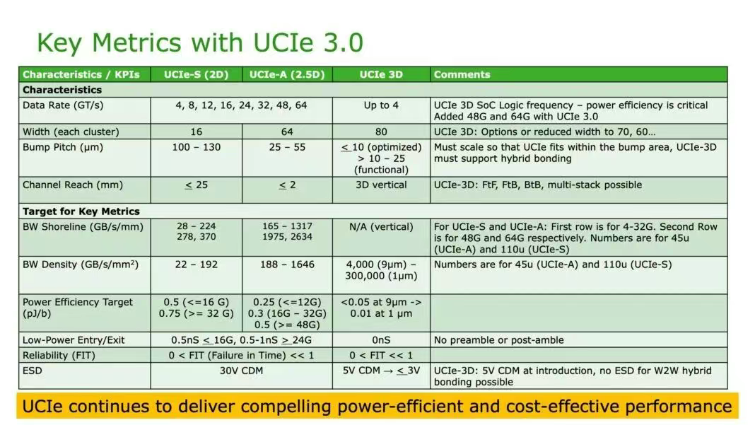

在2D/2.5D异构集成中支持64 GT/s高速率,引入运行时动态链路重校准与扩展边带管理机制,优化大规模多芯粒系统在功耗、信号完整性及热管理方面的系统级可部署性。该版本在显著提升带宽密度的同时,兼顾能效与兼容性,还着重解决了大规模芯粒系统在实际部署中的关键问题,推动了芯粒生态从单纯追求连接速度向构建高效、可靠且易于集成的方向发展。
(图:UCIe 3.0性能指标)

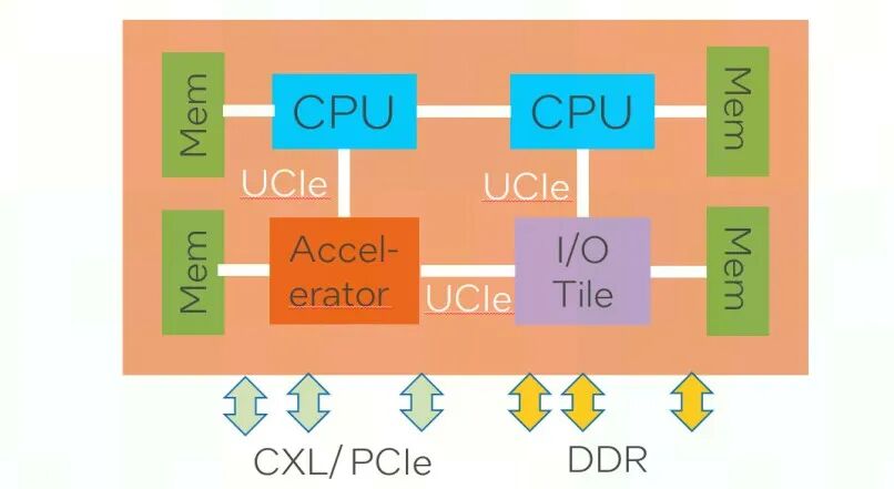

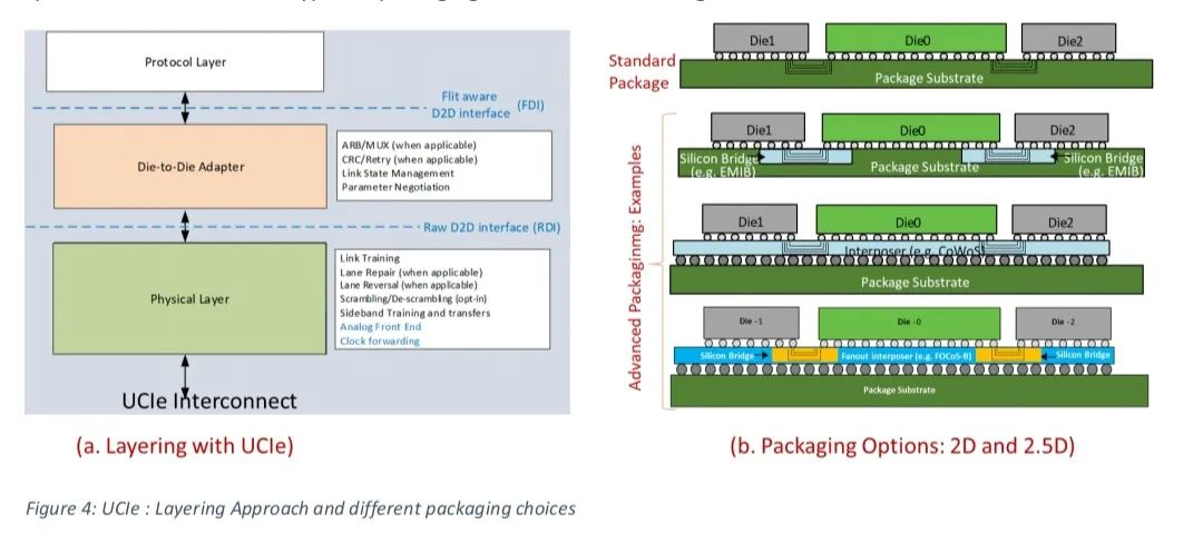

(图:UCIe的层级化协议和多种封装类型)
(图:UCIe支持的不同形式:封装级集成或是使用不同媒介的非封装的连接(例如光、毫米波、电缆))

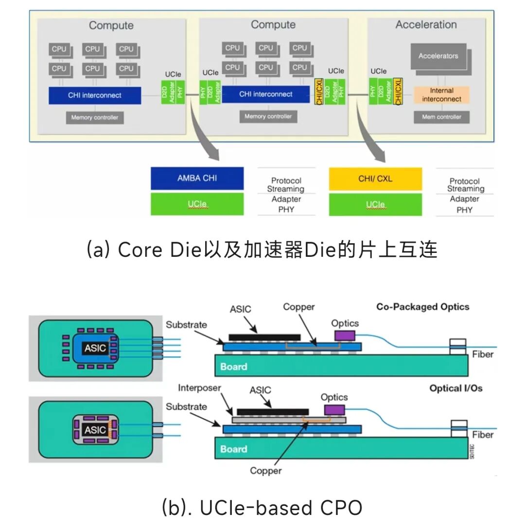

UCIe具有明显的优势,包括可扩展性、互操作性和灵活性。UCIe的典型应用有CPU-GPU互联、内存与计算芯片接口。此外,UCIe也推动了光电共封CPO的发展。相较于运用私有Die2Die协议实现光引擎(OE)和计算Die/Switch芯片共封,遵循开放Die2Die协议UCIe进行互联,成本更低的同时灵活度更高,可以灵活实现标准封装或先进封装下的CPO。
基于UCIe协议的xPU-CPO案例

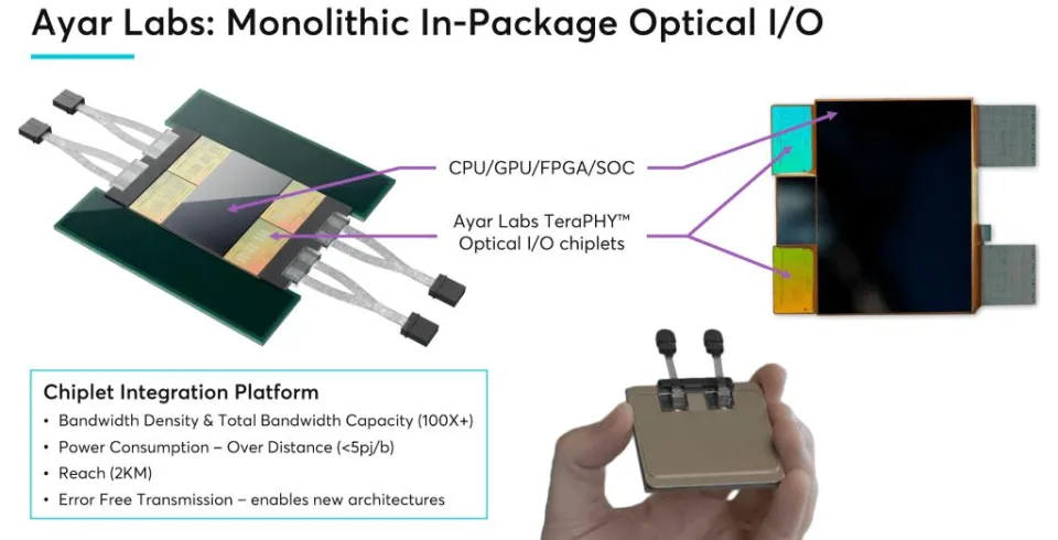

Ayar Labs于2025年3月宣布推出符合UCIe规范的光互连芯粒TeraPHY。这一物理层芯片采用该公司16波长SuperNova光源,可提供8Tbps带宽,集成UCIe电气接口以实现同其它制造商芯粒的兼容与互操作性。这便于客户向定制SoC集成光学IO,加速了数据中心互联从电到光的过渡,让物理上分隔的xPU可“无缝”通信。
(图:Ayar Labs TeraPHY光学IO芯片)

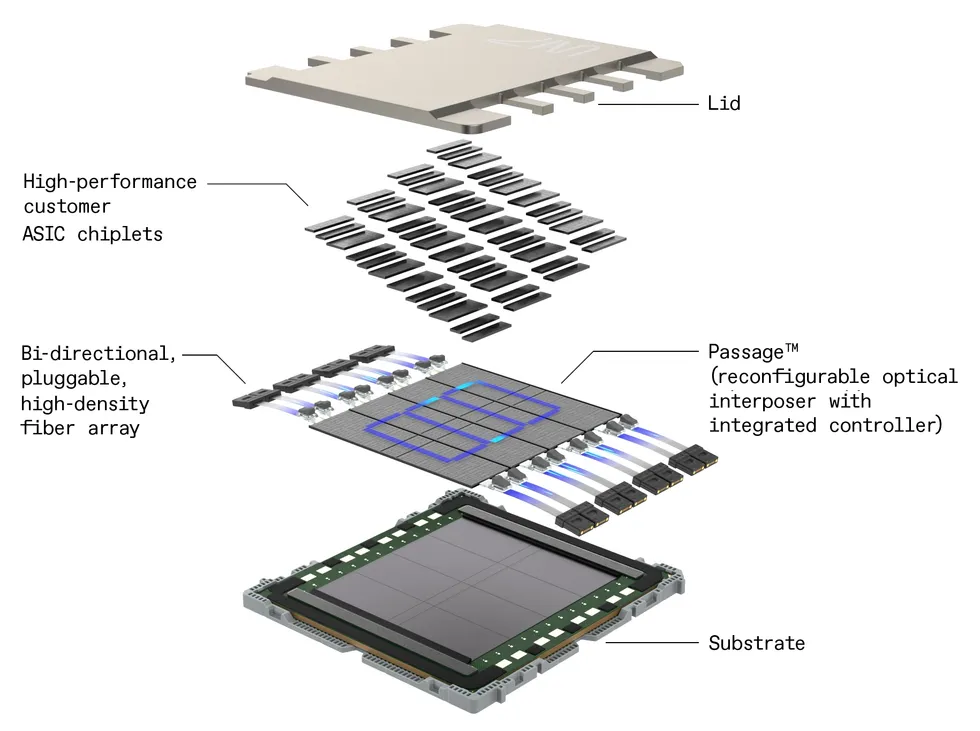

Lightmatter公司在2025 Hot Chips大会上发布Passage M1000超大光学中介层平台。该设计结合了UCIe IP和激光通信技术,通过在中介层直接集成光学IO,满足垂直堆叠的芯片复合体对互联带宽的需求。相比电气互连,光学链路具有带宽密度高、损耗低和跨距更长的优势。这使得M1000能够提供114Tbps的总带宽(每方向57Tbps),并成为未来迈向200Tbps级xPU与400Tbps级交换机的第一步。
(图:Lightmatter光学互连平台Passage M1000)

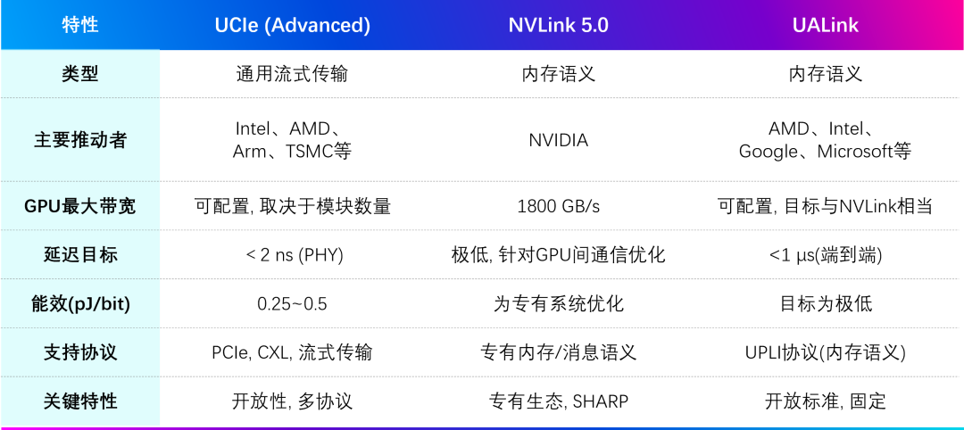

(图:D2D接口标准对比分析,UCIe协议具备开放性、可扩展性、互操作性和灵活性优势)

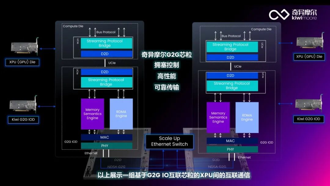

下周ICCAD 2025大会上,奇异摩尔将展示面向AI超节点的创新互联硬件方案——Scale Up超节点互联芯粒Demo。
该方案为基于奇异摩尔G2G IO芯粒的GPU/xPU互联系统,具体通过UCIeD2D协议实现G2G IO芯粒与GPU/xPU计算芯粒互联。产品实现通过UCIe接口与多层网络协议栈硬件化,结合Scale Up网络交换机及CBFC、PFC、LLR流控机制,为大模型训练等场景提供高带宽、低延迟的超节点互联能力,是芯粒架构在AI算力集群规模化应用的关键验证载体。
(图:奇异摩尔Scale Up超节点互联芯粒Demo)
