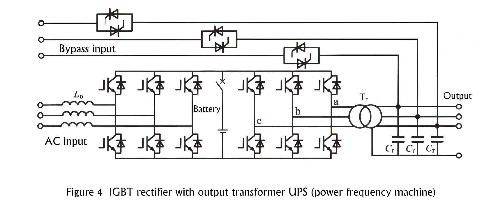

工频UPS,又称传统UPS,其技术路线的核心是采用工频隔离变压器。这种架构通常基于一个双转换拓扑,即市电输入首先通过整流器转换为直流电,然后通过逆变器再转换回交流电,最后通过一个体积和重量都十分可观的工频隔离变压器输出给负载供电 。这种双转换模式确保了负载与市电的完全隔离,提供了卓越的抗干扰能力和高品质的输出。
在功率器件方面,传统工频UPS长期以来主要依赖于绝缘栅双极晶体管(IGBT)。行业旗舰产品已经大规模采用了三电平IGBT双变换架构,这被认为是目前提升效率的成熟技术路径 。然而,这种架构在性能提升上已面临瓶颈。受到欧姆定律的限制,大功率UPS内部线路的损耗难以进一步降低,使得在线模式效率的进一步提升变得异常困难 。此外,工频变压器的固有物理特性决定了其难以小型化,这直接导致了设备体积庞大、重量沉重,严重制约了功率密度的提升。
综上所述,工频UPS的优势在于其高可靠性、强大的抗短路和过载冲击能力,特别是在对稳定性和耐用性要求极高的工业和关键基础设施应用中表现出色。然而,其主要局限性也十分明显:能效提升困难、体积和重量大、功率密度低。这些局限性使得工频UPS在追求更高效率和更紧凑空间利用的现代数据中心等应用场景中,面临越来越大的挑战。

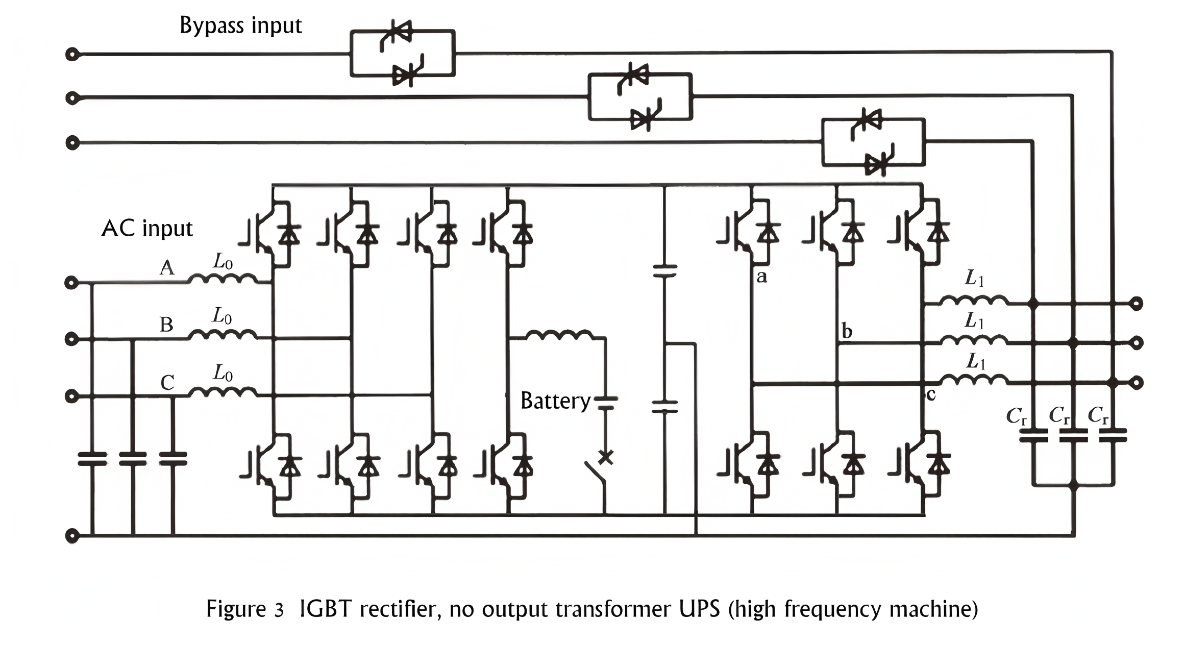

高频UPS的技术路线则代表了行业未来的发展方向。它通过采用高频开关技术,将工作频率提升至远高于市电频率的范围(通常从10kHz到数兆赫兹),从而大幅减小了变压器和电感等无源器件的尺寸和重量 。高频UPS的拓扑结构多样,常见的包括全桥、半桥以及LLC谐振拓扑等 。
其中,全桥拓扑由于其高变压器利用率和最大输出功率的优势,被广泛应用于服务器电源和高功率UPS系统 。而LLC谐振拓扑则通过在开关过程中实现软开关,有效降低了开关损耗,进一步提升了系统效率 。这些拓扑的共同目标是通过提高开关频率来减小被动元件的尺寸,从而实现设备的小型化和轻量化。
高频UPS的核心优势在于其高功率密度、小体积、轻重量和高能效。这些优点使其特别适合空间受限或需要模块化、可扩展部署的应用场景。然而,高频技术对功率器件提出了更高的要求。传统的硅基IGBT在高频下开关损耗急剧增加,导致器件发热严重,效率下降。这正是高频UPS在过去难以在大功率领域与工频UPS抗衡的主要原因。只有当具备高速、低损耗特性的新型功率器件出现时,高频UPS的潜力才能被完全释放。
从技术发展脉络来看,高频UPS的演进与功率半导体器件的进步是紧密相连的。其发展瓶颈并非源于拓扑本身,而是受限于传统器件的性能。当SiC这类能够在高频下保持低损耗、高效率的器件成为主流后,高频UPS将能够实现更高功率等级的应用,并有望在可靠性方面达到与工频UPS相匹敌的水平。
