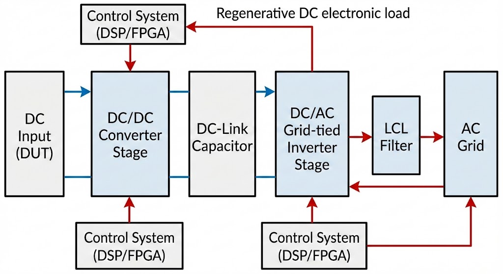

回馈型直流电子负载本质上是一个双向功率变换系统,其能量流动方向与常规直流电源相反(即从直流端流向交流电网端)。为了实现高精度的负载模拟与高质量的并网回馈,其拓扑结构通常由两级变换组成:前级DC/DC变换器与后级DC/AC并网逆变器(Active Front End, AFE)。

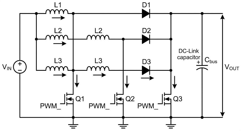

2.1.1 多相交错并联Buck-Boost拓扑
在非隔离型应用中,多相交错Buck-Boost是最主流的技术路线。
工作原理:该拓扑通过多个桥臂交错导通(例如双相交错相差180度,三相交错相差120度),在输入端和输出端实现电流纹波的相互抵消。
技术优势:这种结构不仅降低了对输入电容的纹波电流要求,还有效提高了系统的等效开关频率。这对于电子负载至关重要,因为更高的等效频率意味着可以拥有更快的电流斜率(Slew Rate),从而更真实地模拟如电动汽车急加速时的毫秒级负载跳变。
SiC的介入:传统硅基IGBT受限于开关损耗,单相频率通常限制在20kHz以下。而采用SiC MOSFET,如基本半导体的Pcore™2 E2B系列(BMF240R12E2G3) ,可以将单相开关频率提升至60kHz-100kHz 。这一跃升使得电感体积大幅缩减,同时控制环路的带宽得以扩展,显著提升了负载的动态响应速度。

后级AFE负责维持直流母线电压稳定,并将能量逆变为与电网同频同相的交流电。
