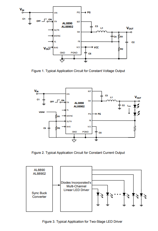

    AL8890/AL88902:高效同步降压转换器的设计与应用指南
    AL8890/AL88902:高效同步降压转换器的设计与应用指南 在电子设备的电源管理领域,高效、紧凑且功能强大的降压转换器一直是工程师们追
