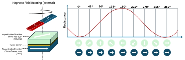

TMR(隧道磁电阻)磁传感器是近年来开始工业应用的新型磁电阻效应传感器,其利用的是磁性多层膜材料的隧道磁电阻效应对磁场进行感应,最早是用于硬盘中的磁性读写功能,享誉盛名的MRAM磁性随机存取内存就是基于此。也正是因为其对磁场检测的精度、准确度相当高,并且使用寿命和稳定性相比前几代磁传感技术都会更好,所以其元件,尤其是磁电阻效应传感器,在近年来开始受到工业领域的广泛衍生和应用。
目前主要的磁传感技术根据工作原理的不同,包括霍尔传感器、AMR(各向异性磁阻传感器)、GMR(巨磁阻)、TMR(隧道磁电阻)、磁通门、磁感应(Magneto Inductive)、超导量子干涉仪(SQUID)等。据市场研究机构预测,全球磁传感器市场规模在2019年超过了20亿美元,2020~2026年期间的复合年增长率(CAGR)超过6%,市场规模到2026年将突破30亿美元。
TMR磁传感器相比较霍尔传感器、AMR(各向异性磁阻传感器)磁传感器和GMR(巨磁阻)磁传感器具有更大的电阻变化率。
TMR磁传感器的核心膜层——磁隧道结(Magnetic Tunnel Junction,MTJ)
- 相对于霍尔传感器:具有更好的温度稳定性,更高的灵敏度,更低的功耗,更好的线性度,不需要额外的聚磁环结构;
- 相对于AMR磁传感器:具有更好的温度稳定性,更高的灵敏度,更宽的线性范围,不需要额外的set/reset线圈结构;
- 相对于GMR磁传感器:具有更好的温度稳定性,更高的灵敏度,更低的功耗,更宽的线性范围。
