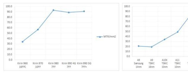

图 2 绘制了华为和苹果处理器的晶体管密度及其工艺。
台积电为什么对Exynos 处理器系列普及程度下降?
图 2. 华为(左)和苹果(右)的晶体管密度与工艺。
这里最大的意外是,台积电的 7 纳米 EUV 工艺的的晶体管密度并非最高。在所示的麒麟处理器中,麒麟 980 的密度最高(93.1 MTr / mm2),高于麒麟 990 5G 的 90.9 MTr / mm2。另一个超过该值的处理器是骁龙 855,其密度为 91.4 MTr / mm2。
台积电的第一代 7 纳米工艺实现了迄今为止 7 纳米尺度上最高的密度和最小的芯片尺寸。实际上,台积电 7 纳米工艺的高密度轨道高度(240 纳米)比三星的 7 纳米 EUV 工艺(243 纳米)要短。 Exynos 990 实际上使用了 270 纳米的高性能轨道高度。这些实际上抵消了较小金属间距的潜在好处。
