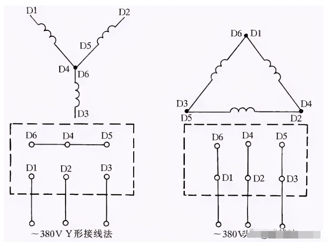

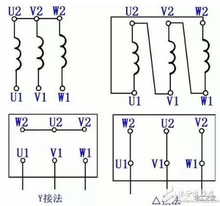

一、核心接线方式
  1. 星形接法(Y接)
    • 适用电压:220V/380V(需匹配380V三相电)
    • 操作
      • 将电机接线盒内 U2、V2、W2 用铜片短接(中性点)
      • U1、V1、W1 分别接三相电源 L1、L2、L3
    • 特性:启动电流小,适合轻载启动。
  2. 三角形接法(△接)
    • 适用电压:380V(直接接380V三相电)
    • 操作
      • 用铜片 横向连接:U1-W2、V1-U2、W1-V2
      • U1、V1、W1 接电源 L1、L2、L3
    • 特性:输出扭矩大,但启动电流较高。

  4. 连接铜片
    • Y接:竖向短接 U2/V2/W2
    • △接:横向交叉连接(如图)

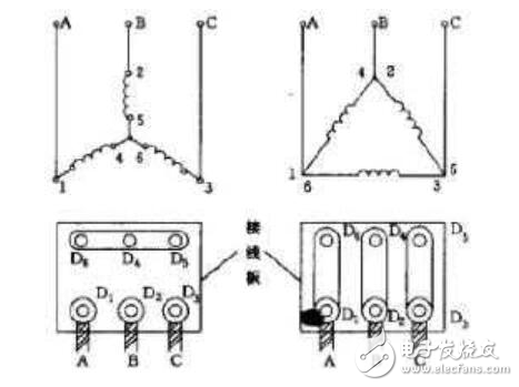

三相电机接线图图解
三相电机地线的接线图:   三相电机接线方法: △表示角形接法,就是把接线盒里上下相对的接线柱短接,得到对电极,再分别接三相火线。   Y 表示星形接法,就是把接线盒里上面接线柱短接,下面接线柱分别接火线。         文章综合来源:dgjs 编辑:ymf

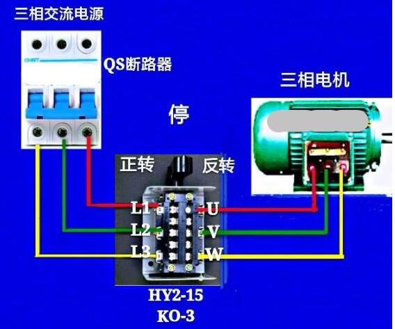

三相电机正反转控制电路实物接线图
三相电机正反转控制电路实物接线如下图所示,该接线图中,电机的正转和反转都有自锁功能,同时又实现了正转与反转之间的互锁。
2022-11-03 17:20:48
