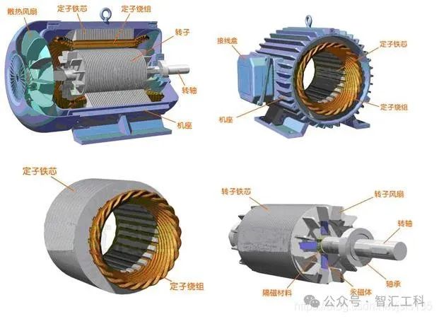

  1. 定子:
    • 作用: 定子的首要作用是产生一个旋转磁场
    • 结构:
      • 定子铁芯构成,通常由硅钢片叠压而成,以减小涡流损耗。
      • 铁芯内圆周上开有
      • 槽内嵌入定子绕组(通常是三相绕组)。
    • 工作原理:
      • 当三相交流电通入定子的三相绕组时(对于交流电机),每一相绕组都会产生一个交变磁场。
      • 由于三相电流在相位上相差120度(电角度),这三个空间上错开120度的绕组产生的合成磁场,在空间方向上会连续地旋转变化。这就形成了所谓的旋转磁场
      • 这个旋转磁场是其转速(同步转速)由电源频率和定子的磁极对数决定(n_sync = 120 * f / P,其中 f 是频率,P 是极对数)。
      • 这个旋转磁场是主动驱动者,试图“拉着”转子跟着它旋转。
  2. 转子:
    • 作用: 转子在旋转磁场的作用下产生电磁转矩(旋转力),使转子旋转,进而带动负载。它是电机的转动部分,将电磁能转换成机械能。
    • 结构(主要类型):
      • 鼠笼式转子(异步电机):
        • 由转子铁芯(硅钢片叠压)构成。
        • 转子铁芯外圆周上有槽,槽内嵌入铜条或铝条
        • 这些铜条或铝条在转子两端被两个导电的端环短路连接,形成闭合回路,形状像鼠笼,因此得名。
      • 绕线式转子(异步电机):
        • 转子铁芯槽内嵌入绝缘导线绕制的绕组(通常是星形连接)。
        • 绕组引线通过滑环和电刷连接到外部电路(可串联电阻用于启动或调速)。
      • 永磁体转子(永磁同步电机):
        • 转子由永磁体材料制成(如钕铁硼)。
        • 永磁体产生恒定的磁场。
