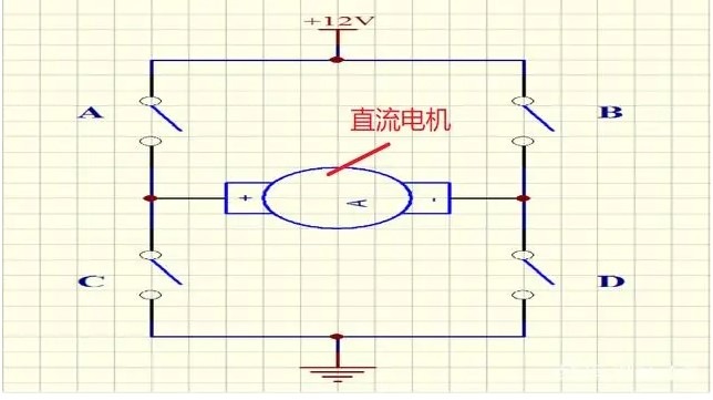

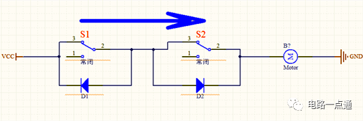

好的,理解!直流电机控制正反转的核心在于改变流经电机两端(电枢)的电流方向。最经典、最常用的电路是 H桥电路。下面进行图解和原理分析:
核心原理
  • 电机的旋转方向由磁场方向和电枢电流方向共同决定。对于固定的永磁体(或励磁)磁场,改变电枢电流的方向就能改变旋转方向。
H桥电路原理图(简化概念版)
想象电机位于字母“H”的中央一横的位置,四个臂(垂直的线)由四个开关(Q1-Q4)构成(可以是晶体管、MOSFET、继电器等)。
+VDC (电源正极)
|-------[ Q1 ]-------.   .-----[ Q3 ]-------|
|                  .|_|_.
|                 | Motor |
|                  .|_|_.
|-------[ Q2 ]-------'   '-----[ Q4 ]-------|
GND (电源负极/地)
  • Q1, Q2, Q3, Q4: 开关元件(例如功率MOSFET、IGBT、继电器触点)。
  • Motor: 直流电机(图中显示其电枢部分)。
  • +VDC: 直流电源正极。
  • GND: 直流电源负极(地)。
工作状态与控制逻辑
H桥通过对这四个开关进行不同的组合控制,实现电机正转、反转和刹车(快速停止)状态。
1. 正转状态 (假设方向为:从左向右流过电机)
  • 导通开关: Q1 (左上) 和 Q4 (右下)
  • 关闭开关: Q2 (左下) 和 Q3 (右上)
  • 电流路径:
    • +VDC -> Q1 -> 电机左端流入 -> 电机右端流出 -> Q4 -> GND
    • 此时电流从左向右流过电机。
  • 图示电流流:
    +VDC
    |-------[ Q1 开]--->>---(+) Motor (-)---<<---[ Q4 开 ]-------|
    |-------[ Q2 关]        |         |        [ Q3 关]-------|
    GND<<<<<<<<<<<<<<<<<<<<<<<<<<<<<<<<<<<<<<<<<<<<<<<<<<<<<<<<<
2. 反转状态 (电流从右向左流过电机)
  • 导通开关: Q2 (左下) 和 Q3 (右上)
  • 关闭开关: Q1 (左上) 和 Q4 (右下)
  • 电流路径:
    • +VDC -> Q3 -> 电机右端流入 -> 电机左端流出 -> Q2 -> GND
    • 此时电流从右向左流过电机。

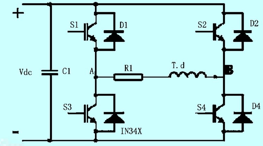

3. 停止/刹车状态 (快停方式之一:短路制动)
  • 导通开关: Q1 (左上) 和 Q2 (左下) Q3 (右上) 和 Q4 (右下) Q1 & Q3 或 Q2 & Q4
  • 关闭开关: 其余开关
  • 原理:
    • 当所有开关都关断时,电机在惯性作用下自由停转(滑行)。
    • 短路制动: 同时导通同侧的上下两个开关(如Q1和Q2,或Q3和Q4)。这相当于将电机电枢两端直接短路。此时旋转的电机相当于一个发电机,短路线圈会产生很大的反向电流(再生电流),从而产生强烈的制动力矩使电机快速停止。这个电流会通过开关的内阻或外加电阻消耗掉能量。
    • 需要注意: 同时导通上下桥臂(如Q1和Q2)会将电源短路!这是绝对不允许的,会烧毁开关元件。在设计控制电路时,必须严格避免同时导通同侧上下两个开关(即防止“直通”)。实际刹车常用的是同时导通同侧对角的两个开关(如Q1&Q3或Q2&Q4)来实现短路制动。

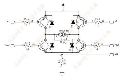

关键点与注意事项
  1. 避免电源短路 (直通): 任何情况下都绝对禁止同时导通上下同一侧的开关 (如 Q1 & Q2 或 Q3 & Q4)。这会导致电源+VDC 直接短路到 GND,瞬间产生极大电流,烧毁开关元件甚至电源。
  2. 互锁/死区时间: 在实际电路设计中(尤其是使用晶体管/MOSFET时),必须采用硬件互锁或软件控制逻辑(死区时间),确保在状态切换(如正转切反转)时,上下管的导通之间存在一个短暂的无电流时间间隔,防止瞬间直通。
  3. 续流二极管/保护二极管: 电机是感性负载,开关关断瞬间会产生很高的反向电动势(电压尖峰)。在每个开关元件(晶体管/MOSFET)两端需要并联一个续流二极管,为这个尖峰电压提供泄放回路,保护开关元件不被击穿。这是实际电路必不可少的保护元件。
    • 通常:每个开关元件都并联一个二极管(阴极接电源端/正极侧开关的漏极,阳极接负极侧开关的源极/GND)。
  4. 元件选择: 开关元件(Q1-Q4)的电压、电流参数必须足够承受电源电压、电机启动/堵转电流以及续流电流。
  5. 实际实现:
    • 低电压小电流: 可使用逻辑门驱动4个MOSFET或双极晶体管。
    • 中高功率或简化控制: 使用现成的半桥(集成2个开关+驱动)或全桥/H桥集成驱动芯片(如L298N, DRV8871, TB6612FNG等),这类芯片内部集成了功率管、驱动电路、保护逻辑(过热保护、过流保护)和死区时间生成电路,极大简化设计和提高可靠性。
    • 继电器H桥: 在控制精度要求不高的场合(如只需正/反转/停),也可用4个单刀双掷继电器或两个双刀双掷继电器构成H桥。优点是控制简单(ON/OFF信号),隔离好。缺点是切换速度慢、有机械寿命、会产生火花。同样要注意继电器的时序,避免电源短路。

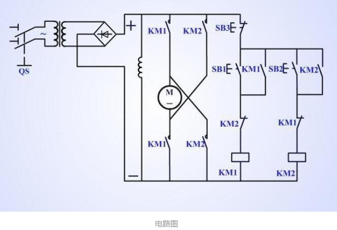

直流电动机正反转控制电路
今天我们来看一下直流电机正反转控制电路,首先我们分析一下电路图。

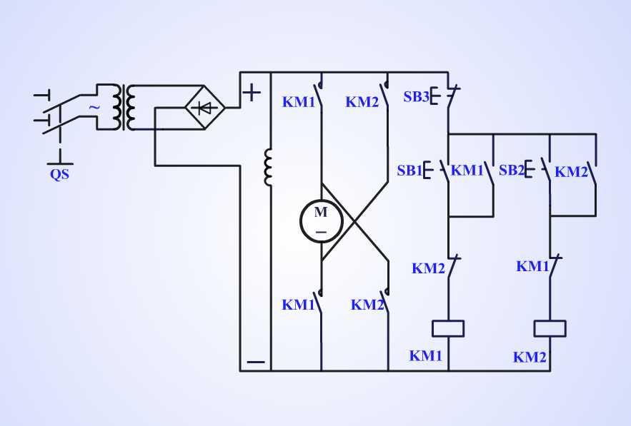

继电器实现直流电机正反转
直流电机两端加正向电压时电机正转,反之则反转,上图中GND VCC为直流电供电电源,在工业中一般是12V,24V或者48V等电压。原理图中由两只继电器组成正反转电路,每只继电器分别有以下3个接点引出
2022-05-04 16:13:00

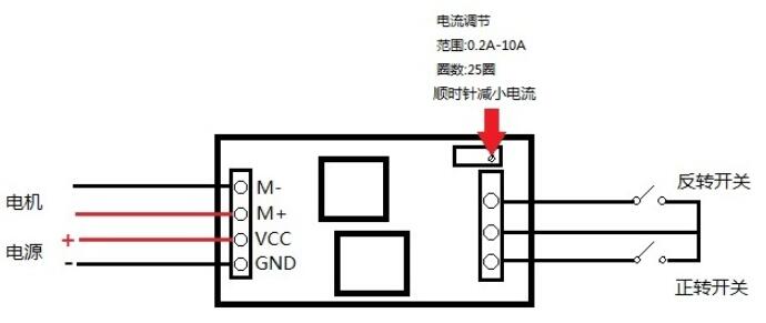

24v直流电机正反转控制器带过流保护
直流电机正反转带过流保护控制器,保护电流0.2-10A可调,可以解决各种工具机械中电机堵转造成烧毁问题。
