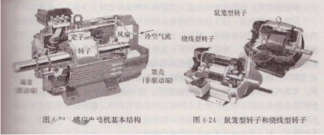

    • 定子通交流电产生旋转磁场,转子因电磁感应产生电流驱动。
    • 特性:启动扭矩中等,转速基本稳定(硬特性),空载安全。

  • 选感应电机
    • 稳定运行的场景:水泵、风机、空调压缩机、传送带。
    • 长周期连续工作:工业生产线、家电(冰箱、洗衣机)。
    • 低维护需求:化工、粉尘环境(无火花风险)。

  • 感应电机缺陷
    • 直接启动电流大(5-7倍额定电流),需软启动/变频器。
    • 低负载时功率因数下降(可加电容补偿)。
