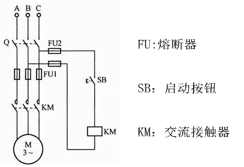

最常用、最可靠的方式是使用两个交流接触器(KM1, KM2)。一个负责正转相序,另一个负责反转相序。电路需要实现主回路相序切换控制回路互锁

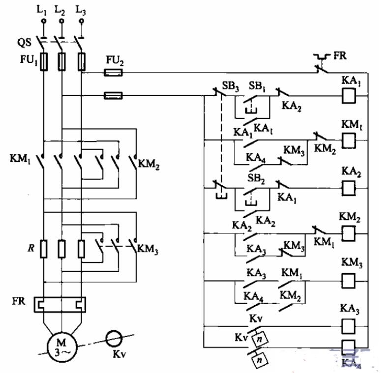

电机正反转 如何确定电机正反转
电机正反转是指电机顺时针转动和逆时针转动。电机顺时针转动是电机正转,电机逆时针转动是电机反转,实现电机正反转,只需接至电机三相电源进线中的任意两相对调接线,即可达到电机正反转

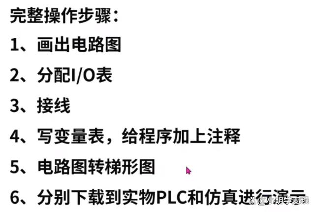

简单介绍plc如何控制电机正反转
的方向,可以实现电机正反转。当电流方向与磁场方向一致时,电机顺时针旋转;当电流方向与磁场方向相反时,电机逆时针旋转。 二、PLC控制电机正反转的基本步骤 输入/输出信号器件分析 输入:正转启动按钮SB1、停止按钮SB3、反转启动按钮
2024-07-29 10:37:52
