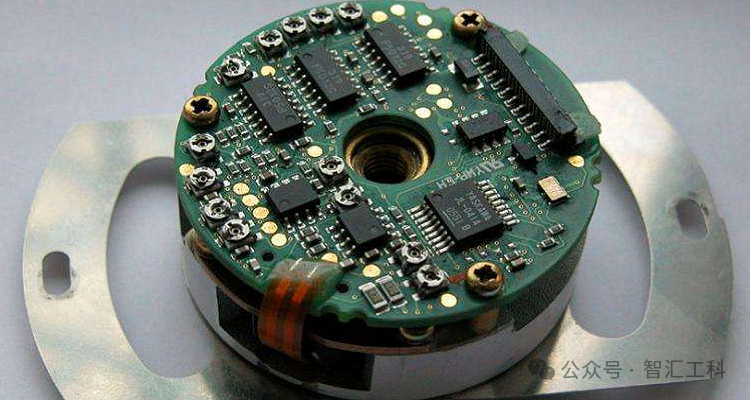

好的,伺服电机编码器是精密的反馈元件,它的故障会导致整个伺服系统性能下降甚至停机。以下是一些常见的伺服电机编码器故障现象、可能的原因以及相应的维修/处理方式:
一、常见编码器故障现象
  1. 伺服驱动器显示编码器错误报警: 这是最直接的信号,驱动器通常会显示特定的错误代码(如 Err.XX, AL.XX 等,不同品牌型号代码含义需查手册)。
  2. 电机无法启动或突然停机: 系统检测不到有效的编码器信号或信号异常,触发保护而停机。
  3. 运行中电机失速或飞车: 编码器信号丢失或严重失真,导致驱动器失去位置或速度反馈,可能以最大扭矩或速度失控运行(危险!)。
  4. 定位精度下降/漂移: 编码器信号存在干扰、计数误差或零位偏移,导致实际位置与指令位置不符。
  5. 运行抖动/震动/噪音增大: 编码器信号断续或反馈不稳定,引起驱动器控制环路的震荡。
  6. 上电时电机剧烈抖动: 通常是编码器初始位置信号(Z相)或通讯异常导致零位校准失败。
  7. 原点位置丢失(绝对式编码器): 编码器备用电池耗尽或损坏,导致存储的绝对位置信息丢失。
二、常见故障原因及对应维修方式
  1. 物理损伤:
    • 原因: 碰撞、过载冲击、强烈震动、轴承磨损导致轴窜动、安装不当导致径向/轴向受力过大,损坏编码器的码盘、光耦/磁头、轴承或外壳。
    • 维修方式:
      • 检查: 拆开电机检查编码器外壳有无裂纹、变形。转动电机轴感觉有无明显卡滞、异响或松动。检查编码器轴承。
      • 处理: 通常无法维修内部光学/磁性核心元件。若物理损坏明显(如碎裂、严重变形),必须更换整个编码器模块。 检查电机轴承,若磨损则需更换。确保重新安装时严格遵循同心度和轴向力要求。注意编码器通常是一次性精密件,不主张自行拆解内部修复。
  2. 电气连接故障:
    • 原因:
      • 编码器线缆断路、短路、接触不良(插头、端子)。
      • 线缆内部屏蔽层损坏或未可靠接地,导致干扰。
      • 线缆被挤压、拉扯、磨损(如拖链应用中)。
    • 维修方式:
      • 检查:
        • 断电后,用万用表通断档仔细检查编码器线缆每一芯线(包括电源、信号A/B/Z、差分信号+/-、通信线等)的通断、芯间短路、对屏蔽层短路。
        • 检查插针是否弯曲、腐蚀、松动。
        • 检查线缆外观有无明显损伤。
        • 检查驱动器端和电机端的插座/端子排是否牢固。
      • 处理:
        • 重新压接松动的端子。
        • 更换损坏的插头或插座。
        • 更换整个编码器线缆是最常见且可靠的方式。 确保新线缆型号、长度、屏蔽方式与原装一致,并保证连接可靠。连接器和插针在拆装时要小心操作。
        • 保证屏蔽层在驱动器端一点接地(通常接在驱动器的编码器接口屏蔽端子上)。
  3. 信号干扰:
    • 原因:
      • 编码器线缆与强电线路(主电源线、动力线)平行走线过近或捆扎在一起。
      • 编码器线缆屏蔽层损坏或接地不良。
      • 驱动器、变频器等功率器件产生的高频干扰通过空间耦合或电源线传导。
      • 接地系统混乱或接地不良。
    • 维修方式:
      • 检查: 观察故障是否在有特定设备启动或运行时出现。使用示波器观察编码器信号波形(尤其是差分信号),看是否有畸变、毛刺。
      • 处理:
        • 重新布线: 将编码器线缆与动力线严格分开(至少>20cm),采用金属走线槽并分隔开,避免平行长距离敷设。如果必须交叉,尽量正交(90度)。
        • 检查并确保屏蔽接地: 更换屏蔽层完好的线缆,在驱动器端可靠单点接地。检查整个系统的接地是否良好、规范。
        • 使用抗干扰能力更强的差分信号(RS422/LVDS)编码器。
        • 在驱动器编码器接口附近增加磁环: 在编码器线缆靠近驱动器端绕几圈穿过铁氧体磁环。
        • 检查并改善系统电源质量(如加装滤波器)。
  4. 环境因素:
    • 原因:
      • 油污、冷却液、粉尘污染: 进入编码器内部(尤其是光学编码器),附着在码盘或传感器上,导致信号衰减或错误。
      • 高温: 超过编码器额定温度范围(通常 -10℃ ~ +70℃,或更高工业级),导致内部元件老化加速、参数漂移。
      • 冷凝/结露: 在温度变化大的环境中,湿气在编码器内部凝结,影响性能或造成短路。
      • 腐蚀性气体: 损坏电路和接口。
    • 维修方式:
      • 清洁(谨慎): 仅在污染不进入内部核心区域时才可尝试! 断开电源,使用软毛刷或压缩空气(注意方向,避免将灰尘吹入深处)清理外部灰尘。严禁随意拆开光学编码器清洁码盘! 对于轻微油污,可尝试用精密电器清洁剂(非腐蚀性)清洁接口区域。如污染严重或怀疑进入内部,通常需更换编码器。
      • 改善环境:
        • 加装防护等级(IP)更高的电机或编码器(如IP65/IP67)。
        • 提供额外冷却(如风扇)或加热(防止冷凝)。
        • 保持环境清洁、干燥、通风。
        • 确保电机工作在允许的温度范围内。
  5. 参数设置错误/配置丢失:
    • 原因:
      • 驱动器编码器类型选择错误(增量/绝对、正弦波/方波、线数等)。
      • 编码器零位偏移量设置错误或被改动。
      • 绝对式编码器电池耗尽/损坏: 导致多圈位置信息丢失(单圈位置可能还在)。
    • 维修方式:
      • 检查设置: 仔细核对驱动器参数手册,确认所有与编码器相关的参数(类型、分辨率、信号格式、零偏)是否设置正确。与备份参数或原始出厂值比对。
      • 处理:
        • 校正错误的参数设置。
        • 更换绝对式编码器的备用电池(通常是可充电锂电池或普通锂电池):必须在系统不断电的情况下更换(热插拔),或者按照制造商规定的严格步骤操作(可能需要重新回零)。更换后需检查零位是否正确。
        • 重新执行原点回零/编码器校准程序(根据设备要求操作)。
  6. 老化/元件失效:
    • 原因: 长时间运行后,内部发光元件(LED)亮度衰减、光耦/磁传感器性能漂移、电路板元件老化等。
    • 维修方式:
      • 检查: 观察故障是否渐进性出现(如精度逐渐下降,偶发报警增多)。使用示波器看信号波形幅值是否降低或畸变。
      • 处理: 内部元件老化无法在现场维修。若确认是老化导致性能严重下降或不稳定,需更换整个编码器。
  7. 零位(Z相)信号问题:
    • 原因:
      • Z相信号线断路、短路。
      • 编码器本身Z相检测不良。
      • 电机安装机械零位与电气零位不对应。
    • 维修方式:
      • 检查: 用万用表或示波器检查Z相信号线是否正常导通,信号是否有输出(每转一个脉冲)。检查电机轴与负载的机械连接是否导致零位偏移。
      • 处理: 修复或更换Z相信号线。如果编码器本身问题,更换编码器。执行严格的原点回归操作。检查并调整机械连接。
三、诊断与维修的一般步骤和建议
  1. 安全第一: 断开设备总电源!等待驱动器“主回路电容放电完成”指示灯熄灭或静置足够时间,用万用表测量电压为零。编码器线缆插拔也要在断电下进行(除非是特定支持热插拔的绝对式编码器更换电池)。
  2. 查阅资料: 仔细阅读伺服驱动器说明书和伺服电机铭牌/说明书,了解编码器型号、接口定义、参数设置要求、错误代码含义和电池更换步骤。
  3. 备份参数: 在调整驱动器参数前,务必备份当前所有参数(特别是对于生产设备)。
  4. 初步检查: 观察(物理损伤、污渍)、聆听(异响)、触摸(异常发热)。
  5. 检查电气连接: 这是最常见的故障点! 重点排查插头、插座、接线端子和线缆。
  6. 检查环境: 温度、湿度、污染、振动。
  7. 检查电池(绝对式): 电压是否足够(通常3.6V锂电池应不低于3.0V)。
  8. 替换法: 如果有条件(如同型号备件或可交换的设备),更换可疑的编码器或线缆是快速诊断隔离故障的有效方法。
  9. 使用仪器: 万用表(检查通断、电压)、示波器(查看信号波形质量、频率/幅值)、编码器测试仪(更专业的诊断)。
  10. 寻求专业帮助: 对于内部复杂的诊断、波形分析、核心元件损坏或更换编码器后的校准,如果自身能力不足,务必联系设备制造商、专业伺服维修公司或有经验的工程师。不要盲目拆解或调整。
