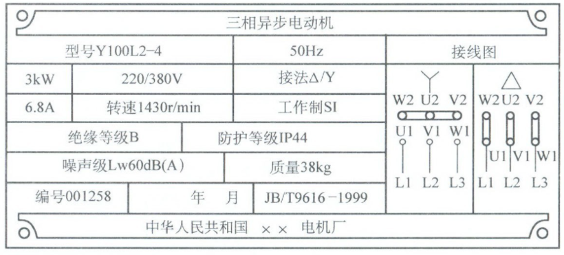

电机铭牌上的功率是什么功率?
电机铭牌上的功率是额定轴输出功率,是有功功率.三相异步电动机铭牌上的 额定电流=额定功率÷1.732÷额定电压÷功率因数÷效率。
分享:
电机铭牌上标示的功率,指的是额定功率,具体来说是电机的额定输出功率,单位通常为千瓦
理解这个功率需要抓住以下几个关键点:
  1. “输出”是核心: 这个功率是指电动机在转轴上能够连续、稳定输出的机械功率它不是电机从电源吸收的输入电功率
  2. “额定”是关键: 该功率是在铭牌规定的额定条件下输出的功率。这些条件包括:
    • 额定电压: 电机设计运行的标准电压。
    • 额定频率: 通常是50Hz (中国) 或 60Hz (一些国家)。
    • 额定负载: 当电机在铭牌上的功率输出点运行时,其负载恰好达到设计要求。
    • 规定的工作方式: 如连续工作制(S1)。
    • 规定的环境温度或冷却条件: 通常是40°C环境或标准冷却方式。
  3. 与输入功率的区别: 电动机运行时消耗的电功率(输入功率)必然大于其输出的机械功率(铭牌功率),多出的部分就是电机本身的损耗(铜损、铁损、机械损耗等)。额定输入功率 = 额定输出功率 / 额定效率。
  4. 意义:
    • 选型依据: 这是用户选择电机来驱动负载的主要依据。你需要确保电机的这个额定输出功率足以满足你所驱动设备(如水泵、风机、压缩机、传送带等)需要的机械功率。
    • 运行基准点: 在该功率下运行,电机能达到其铭牌上标明的额定效率、额定功率因数、额定转速等性能指标,且温升在允许范围内,是最优、最经济的运行状态。
    • 安全运行的边界: 超过额定功率运行(即过载),会导致电机电流过大、发热加剧、效率下降、寿命缩短甚至烧毁。长时间严重过载是损坏电机的主要原因之一。
总结:
电机铭牌上的功率就是在电机额定电压、额定频率等规定条件下,在额定负载下,其转轴能连续稳定输出的最大机械功率(千瓦)。
