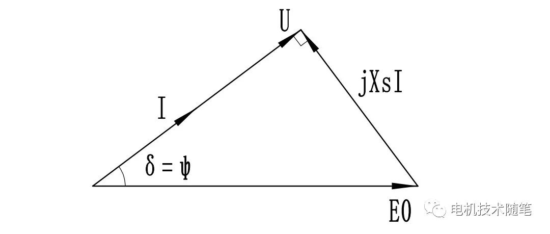

浅析永磁电机功率因数
如何提高永磁电机功率因数?时间不够的朋友记住下句话即可。为了提高接工频电源的电机(如异步起动永磁电机)的功率因数,可以在设计阶段调整电机数据;如果电机已经做好,可以调节电源电压。而对于变频器驱动和控制的永磁电机功率因数与控制方法有关,一般我们不用care它。
2023-03-03 14:34:56
