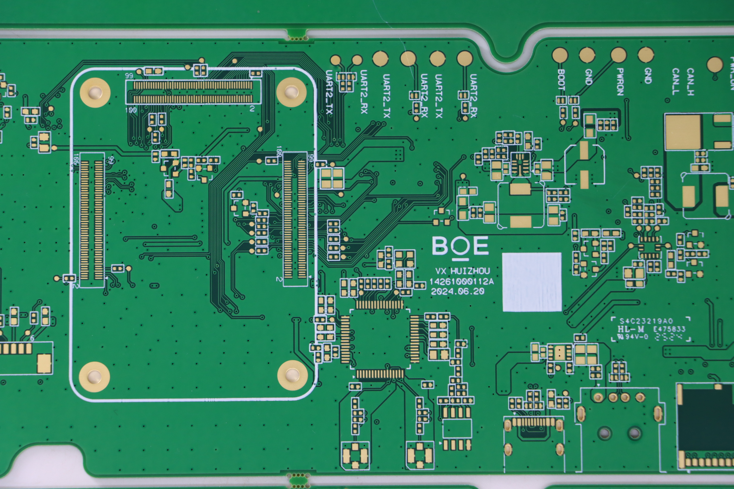

1. 定义与功能
  • 传统线路板(PCB)
    • 仅指未安装电子元器件的“裸板”,是电路设计的载体。
    • 功能:提供电气连接路径(通过铜箔走线)和机械支撑,但无法独立工作
  • PCBA板
    • 指已完成元器件(如芯片、电阻、电容等)焊接组装的PCB。
    • 功能:可直接通电运行,是电子产品的核心功能模块
