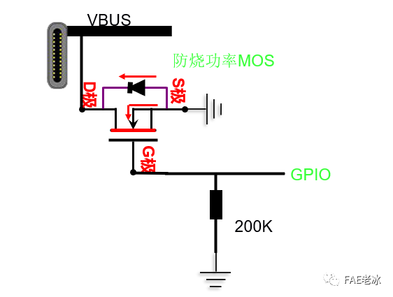

防烧电路MOS控制
目前客户用的防烧电路MOS一个主要规格要求Vth低,当前使用的防烧MOSVth (Vgs=Vds,Id=250uA)小于1V。
2023-10-02 14:38:00
