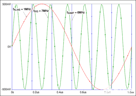

  1. 定理的核心内容:
    • 无失真地从采样后的数字信号中完美重建原始的连续模拟信号,采样频率必须大于原始信号中最高频率分量两倍
  2. 关键概念:
    • 原始信号最高频率 (f_max): 你需要知道你想数字化处理的信号中存在的最高频率是多少(单位通常是赫兹Hz)。
    • 采样频率/采样率 (f_s): 你每秒对原始信号进行采样的次数(单位Hz)。
    • 奈奎斯特频率: 等于原始信号最高频率的两倍,即 *2 f_max**。
    • 奈奎斯特采样定理要求: *f_s > 2 f_max**。
    • 混叠: 如果采样频率 小于或等于 2倍最高频率,那么在重建信号时,高频分量会产生错误的低频分量,这种现象称为混叠。混叠会导致信号严重失真。
