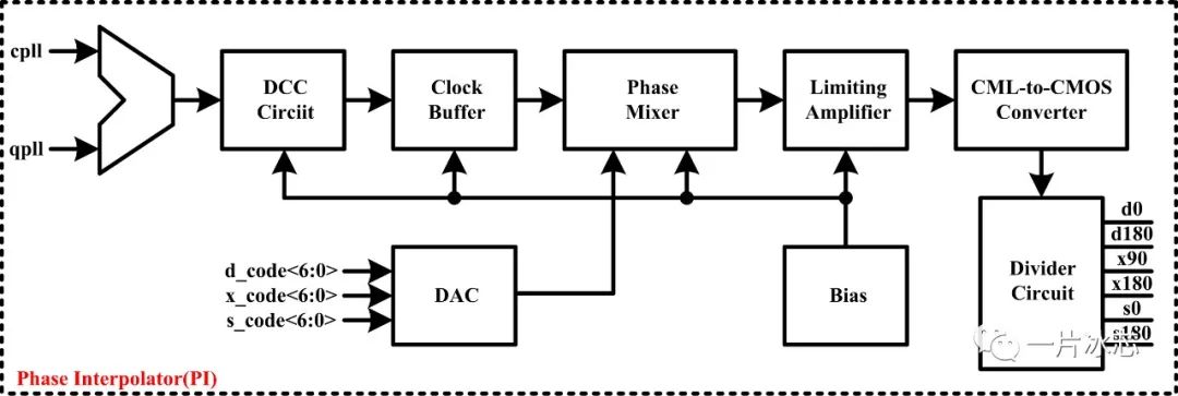

如何通过有源器件实现低功耗及小的芯片面积呢?
高速SerDes的数据和时钟通路上需要很多buffer,传统CML buffer的有限带宽往往限制系统的奈奎斯特频率
2023-10-31 14:28:59

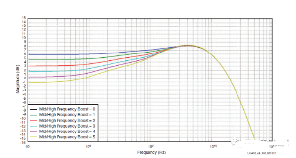

FPGA高速收发器的高速Serdes均衡技术
 CTLE(连续时间线性均衡)是一种应用于接收的线性滤波器,可衰减低频信号分量,放大奈奎斯特频率附近的分量,并衰减更高频率,这样就抵消了通道的低通特性。
2022-06-17 11:54:13

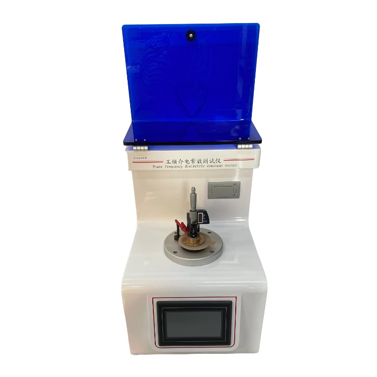

工频介电常数测试中的信号处理与抗干扰技术
。 信号处理技术 数字化转换与滤波 测试时,利用模数转换器将电容测量产生的微小电压等模拟信号转为数字量,同时用低通滤波器滤除 50Hz 以上噪声。过采样技术以超奈奎斯特频率采样并平均数据,提升信噪比,夯实计算基础。 傅立叶变换
2025-07-25 08:58:19

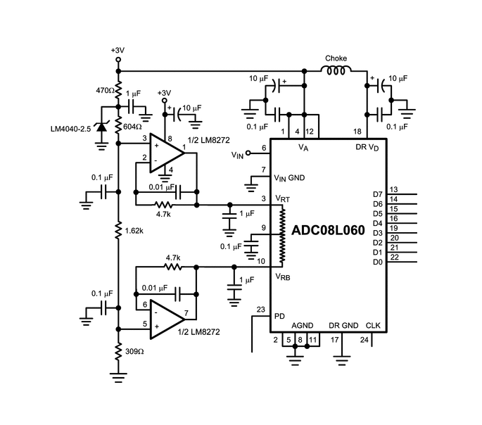

深入剖析ADC08L060:高性能8位A/D转换器的设计与应用
,广泛应用于数字成像、通信系统等多个领域。 文件下载: adc08l060.pdf 一、产品概述 ADC08L060是一款低功耗、8位的单片式模拟 - 数字转换器,内置采样保持电路。它的独特架构使其在输入频率达到甚至超过奈奎斯特频率时,仍能实现超过7个有效位。该产品的转换速率
2025-12-05 15:17:27

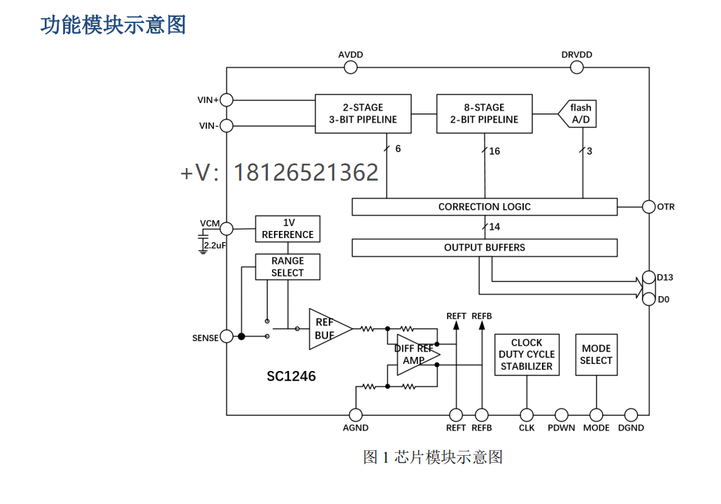

SC1246模数转换器(ADC)可pin对pin兼容AD9245
采样下拥有 72.8dB 的信噪比和 85dB 的无杂散动态范围,可用于远远超过奈奎斯特频率的输入信号。直流规格包括±1LSB INL(典型值),
2023-06-06 14:26:40

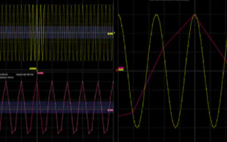

你知道示波器的带宽与采样率是什么关系吗?
,也就是说它的离散时刻采样表现信号细节的能力是有限的。  采样定理是指,如果信号带宽不到采样频率的一半(即奈奎斯特频率),那么此时这些离散的采样点能够完全表示原信号。高于或处于奈奎斯特频率频率分量会
安泰Agitek 2019-12-19 15:44:20
