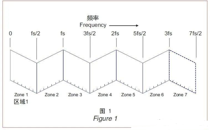

什么是频率混叠?数据采集中的混叠如消除?
频率混叠是指当最高信号频率高于采样频率的一半(即不满足特定理)时,高频分量会被错误地映射到低频区,导致重建后的波形出现虚假低频分量,信号出现失真,与真实信号无法区分。
2025-07-29 17:56:16

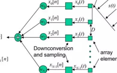

以远场模型(平面波)为例,讲解时空采样定理
可以看出均匀线阵的相位无模糊对应时域均匀采样的特定理。多说一句,如果是非均匀线阵、圆阵等形式,可以理解成对应维度的非均匀采样;从空域角度理解,非均匀阵列可以解决模糊问题,从时域角度理解,稀疏采样/非均匀采样可以突破特采样定理
2019-09-30 07:16:00

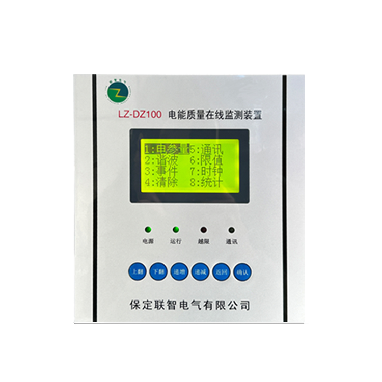

电能质量在线监测装置的采样率和数据推送频率的关系是怎样的?
影响和工程实践三个层面展开分析: 一、技术原理:解耦设计确保独立性 采样率决定数据完整性采样率(单位:点 / 周波或 Hz)是装置对模拟信号的硬件采样能力,直接决定原始数据的精度和频率成分捕捉范围。根据特定理
2025-11-07 13:46:44

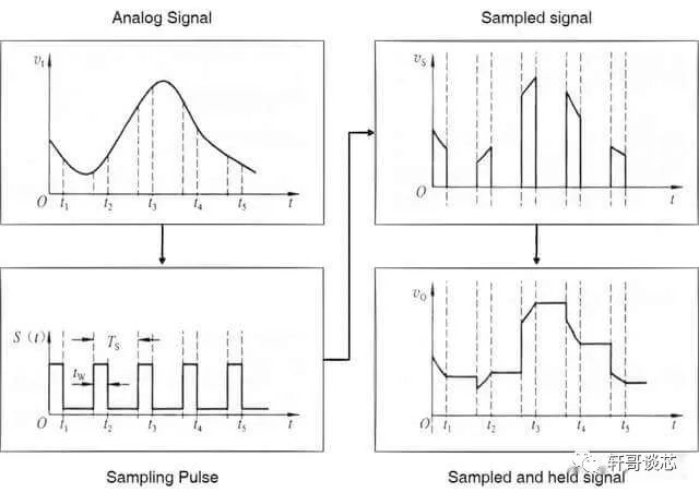

ad转换的四个步骤是什么
将对AD转换的步骤进行详细介绍。 一、采样 采样目的是从连续时间域的模拟信号中提取离散时间域的信号。采样过程需要遵循特定理(Nyquist Theorem),即采样频率必须大于等于信号最高频率的两倍,以保证采样后的信号能够完全恢复
2024-01-15 17:48:19

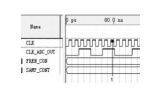

等效时间采样原理及基于FPGA的实现
经常涉及对宽带模拟信号进行数据采集和存储,以便计算机进一步进行数据处理。为了对高速模拟信号进行不失真采集,根据特定理, 采样频率必须为信号频率的2 倍以上,但在电阻抗多频及参数成像技术中正
2023-09-15 09:45:01

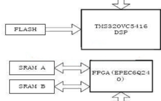

基于Cyclone系列FPGA和TMS320VC5416芯片实现多通道音频采集卡的设计
一个多通道数字音频系统必须考虑两个问题:采集到声音的质量问题和最终数字化后的音频存储的问题。由特定理知,如果要保证把采集到的音频信号完全无失真的恢复出来,采样率就必须至少是需采集音频信号频宽
2020-07-31 17:26:19

有没有工具可以测试电能质量在线监测装置的采样率?
信号,验证装置的采样精度。 推荐工具 : Fluke 6100A/6105A :支持生成 1~100 次谐波(最高 6kHz),基波频率范围 16Hz~850Hz,相位精度≤3mdeg。可注入纯正弦波或叠加谐波信号,直接测试装置的采样率是否满足特定理(采样率≥2 倍最高频率)
2025-11-07 14:07:40
