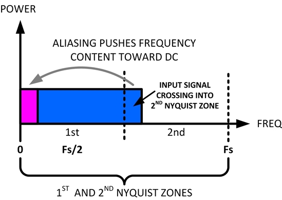

超越第一特区域,将那混叠变为优势
信号区分开来。图1:输入信号与第二那特区域产生交叉,并被混叠进入信号的工作频段在大多数情况下,捕捉模拟信号,并且不遵守那采样规则的系统被认为是“不良系统…

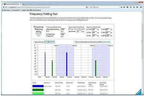

ADI公司设计工具:重新审视频率折叠工具
在本例中,采样频率设置为 1250 MHz。特区的数量已设置为“4”。输入频率设置为 1000 MHz。在这些条件下,边界标记为 625 MHz、1250 MHz、1875 MHz
2023-06-30 15:47:49
