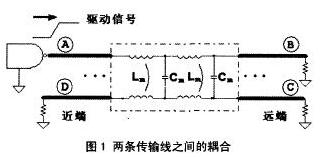

串扰高速PCB设计的影响分析
信号频率变高,边沿变陡,印刷电路板的尺寸变小,布线密度加大等都使得串扰高速PCB设计的影响显著增加。串扰问题是客观存在,但超过一定的界限可能引起电路的误触发,导致系统无法正常工作。设计者必须了解串扰产生的机理,并且设计应用恰当的方法,使串扰产生的负面影响最小化。
