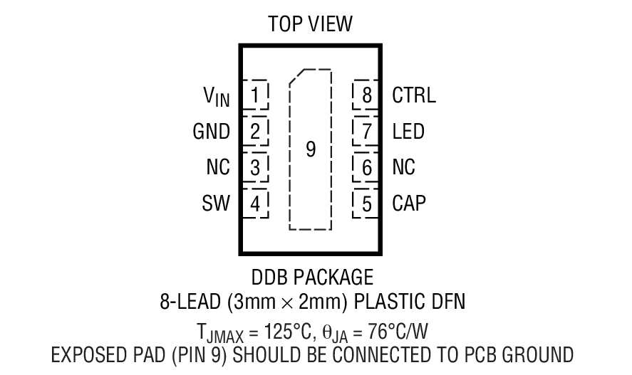

  • 可从一个 3V 电源来驱动多达 10 个白光 LED
  • 高端检测实现了 “单线式电流源”
  • 内部肖特基二极管
  • 可利用一个引脚来实现调光和停机功能

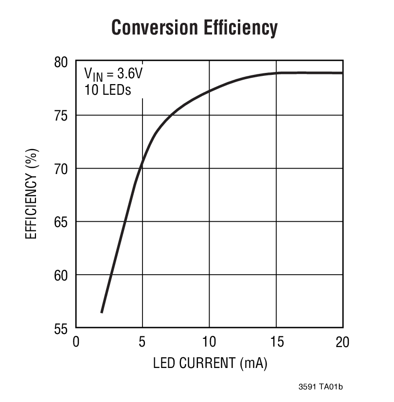

  • 80:1 的 True Color PWM 调光范围
  • 42V LED 开路保护
  • 1MHz 开关频率
  • ±5% 基准准确度
  • VIN 范围:2.5V 至 12V
  • 只需要 2.2µF 的输出电容器
  • 扁平 8 引脚 DFN 封装 (3mm x 2mm x 0.75mm)

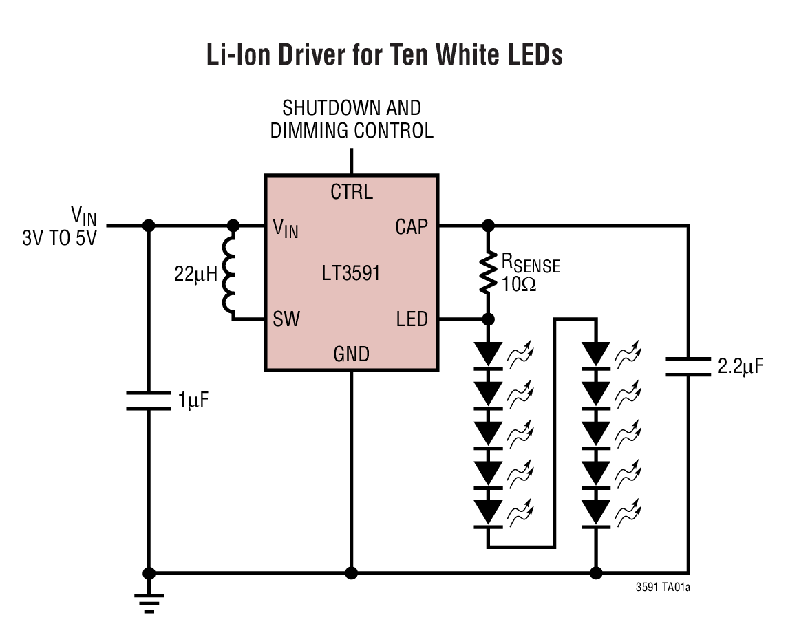

LT®3591 是一款固定频率升压型 DC/DC 转换器,专为从单节锂离子电池来驱动多达 10 个串联白光 LED 而特别设计。采用 LED 串联连接可提供相等的 LED 电流,从而获得均匀的显示亮度,并免除了增设镇流电阻器的需要。该器件采用了一种独特的高端 LED 电流检测,因而令其能够起一个“单线式电流源”的作用;LED 灯串的一端可在任何位置回接至地,从而实现一种较为简单的单线式 LED 连接。传统的 LED 驱动器采用一个接地电阻器来检测 LED 电流,因而需要采用一种至 LED 灯串的双线式连接。
高开关频率允许采用纤巧的电感器和电容器。单个引脚可执行停机和准确的 LED 调光控制。所需的外部组件极少:LED 开路保护和肖特基二极管均被集成在扁平的 3mm x 2mm DFN 封装中。
