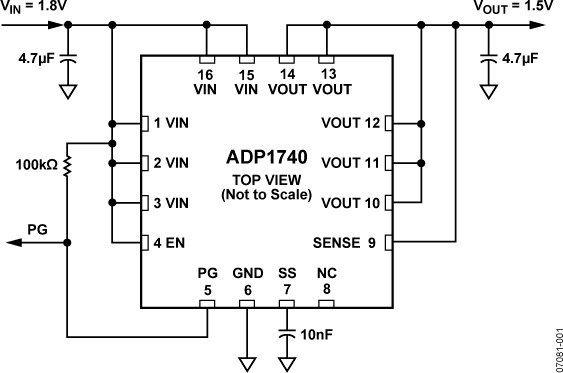

ADP1740/ADP1741 是CMOS低压差线性稳压器,工作电压范围为1.6V至3.6V,能够提供高达2A的输出电流。这些低输入输出的LDO是I/O电压轨为2.5V至.8V、内核电压低至0.75V的纳米级工艺FPGA的理想选择。。ADP1740/ADP1741采用先进的专用架构,能够提供很高的电源抑制比和低噪声,并且实现了出色的电源和负载瞬态响应,只需一只很小的4.7μF陶瓷输出电容器即可工作。
ADP1740提供7个可选的固定输出电压。ADP1741为输出电压可调稳压器,通过一个外接分压器,可提供0.75V至3.0V范围内的任意输出电压。这两款器件都支持外接一个软启动电容器实现编程启动控制。
该器件具有一个“电源正常”输出引脚,允许电源系统以数字检查的方式来监控输出电压轨是否正常。ADP1740/ADP1741采用16引脚的4mm×4mm LFCSP封装,外形尺寸非常紧凑,能以很小的体积和电路板为需要高达2A输出电流的应用提供出色的散热性能。

方框图
