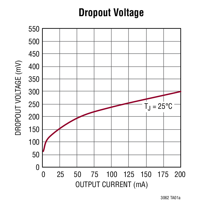

  • 压差电压:300mV

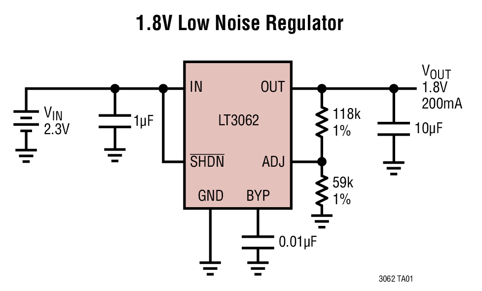

  • 可调输出 (VREF = 600mV)

  • 单个电容器用于实现软起动基准并降低输出噪声

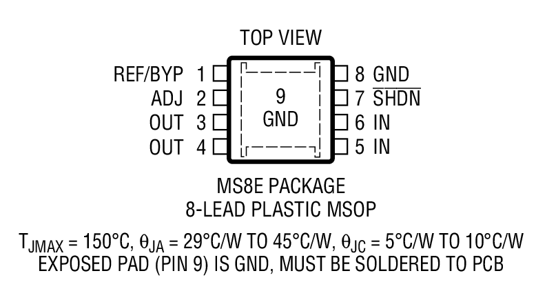

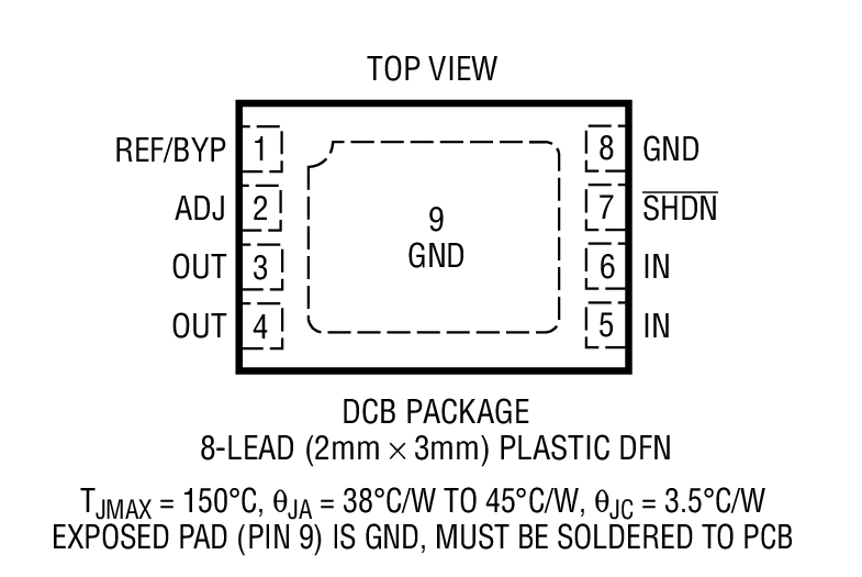

  • 8 引脚 2mm x 3mm DFN 封装和 MSOP 封装

LT3062 可提供 3.3V 和 5V 的固定输出电压,可以用作一款具有一个从 600mV 基准至高达 40V 输出电压范围的可调型器件。LT3062 采用耐热性能增强型 8 引脚 2mm x 3mm DFN 封装和 MSOP 封装。
