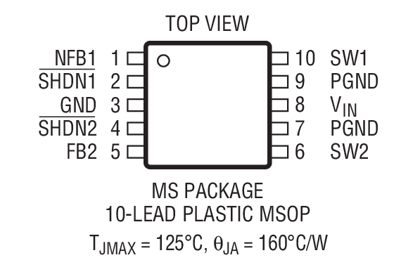

  • 纤巧型 10 引脚 MSOP 封装

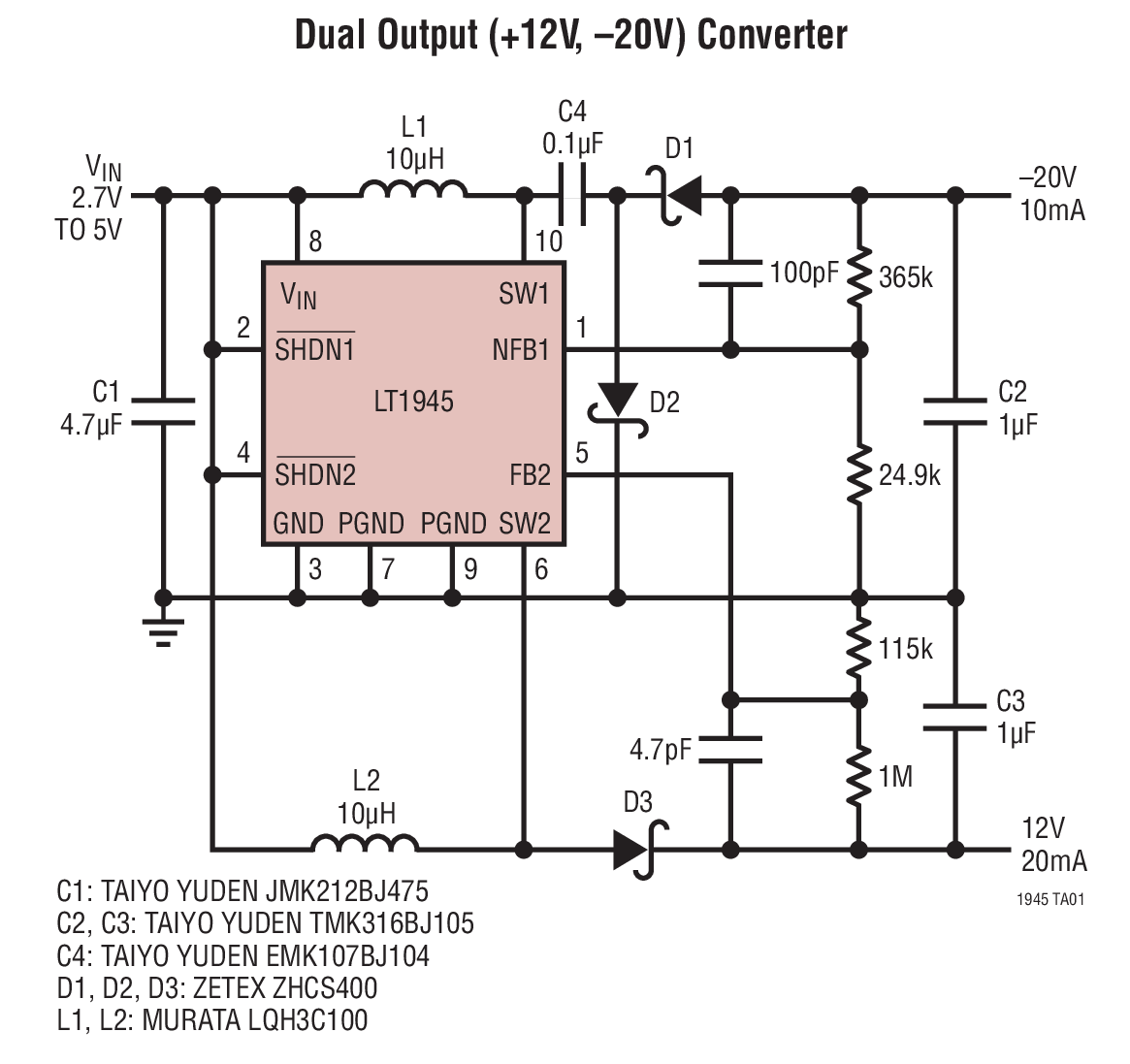

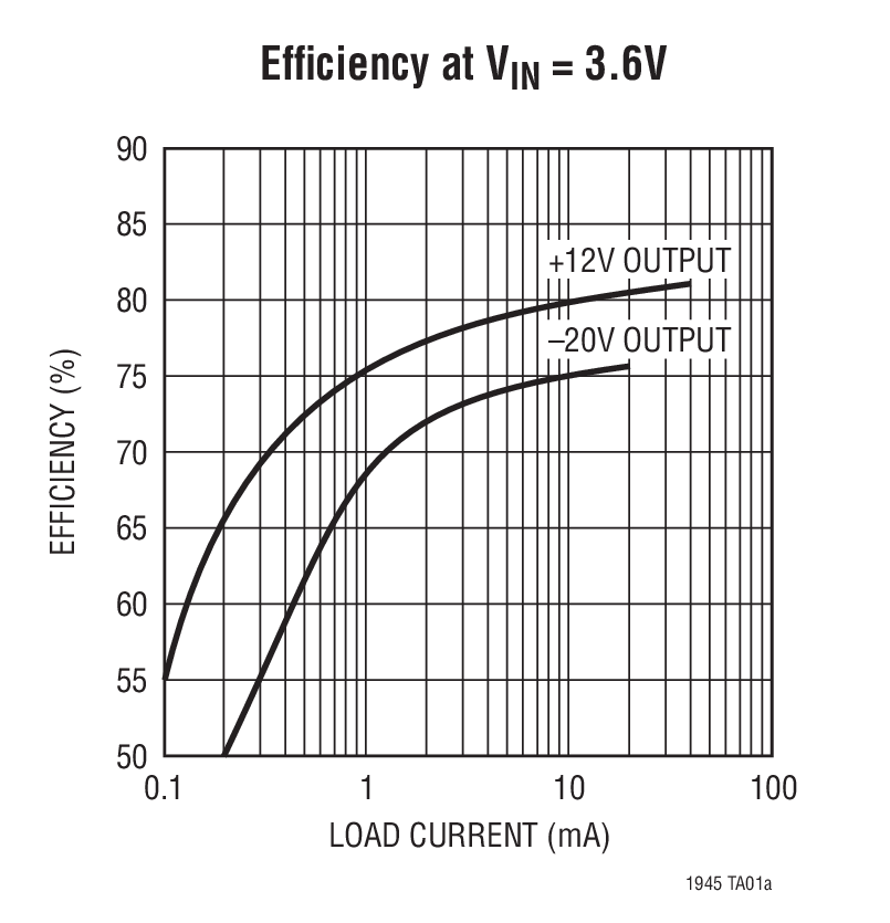

LT®1945 是一款双通道、微功率 DC/DC 转换器,采用 10 引脚 MSOP 封装。每个转换器均设计了一个 350mA 的电流限值和一个 1.2V 至 15V 的输入电压范围,从而使得 LT1945 成为众多应用的理想选择。两个转换器都具有一个仅 20μA 的静态电流 (在无负载条件下),并在停机模式中进一步减小至 0.5μA。该器件所运用的一种电流限制、固定关断时间控制方案节省了工作电流,因而在一个很宽的负载电流范围内实现了高效率。36V 开关使得能够在未采用昂贵变压器的情况下轻松地产生高达 ±34V 的高电压输出。LT1945 的低关断时间 (400ns) 允许使用纤巧、扁平的电感器和电容器,以在具空间节省意识的便携式应用中最大限度地缩减占板面积和成本。
