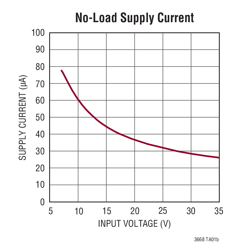

  • 无负载时 IQ = 50μA (在 12VIN 至 6V 和 5V)

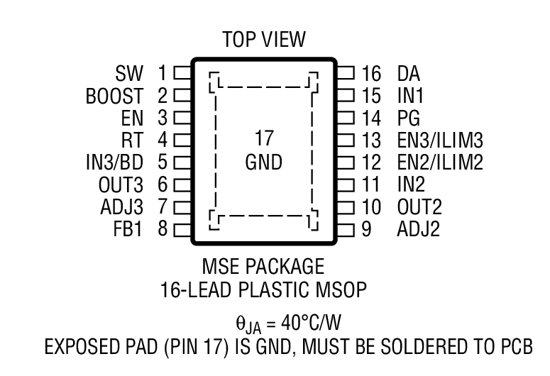

  • 采用耐热性能增强型 16 引脚 MSOP 封装
产品详情

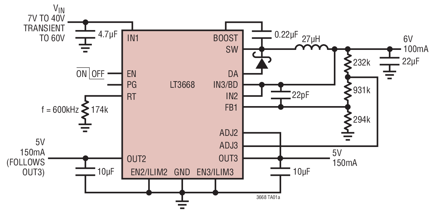

LT®3668 是一款单片式三路电源,其包括一个 400mA 降压型开关稳压器和两个 200mA 低压差线性跟踪稳压器 (LDO)。该器件为那些要求一个传感器的电源严格地跟踪一个测量 ASIC 之电源的应用提供了一款完整和坚固的电源解决方案。
每个跟踪 LDO 可提供 200mA 的输出电流和一个 340mV 的典型压差电压,而且每个 LDO 具有一个准确的电阻器可编程电流限值。
内部保护电路包括反向电池保护、电流限制、热限制和反向电流保护。
降压型稳压器包括一个高效率开关、一个升压二极管以及必要的振荡器、控制和逻辑电路。电流模式拓扑用于实现快速瞬态响应和优良的环路稳定性。低纹波突发模式操作可在低输出电流条件下保持高效率,并在典型应用中保持输出纹波低于 15mV。
LT3668 采用耐热性能增强型 16 引脚 MSOP 封装,具有用于实现低热阻的裸露衬垫。
